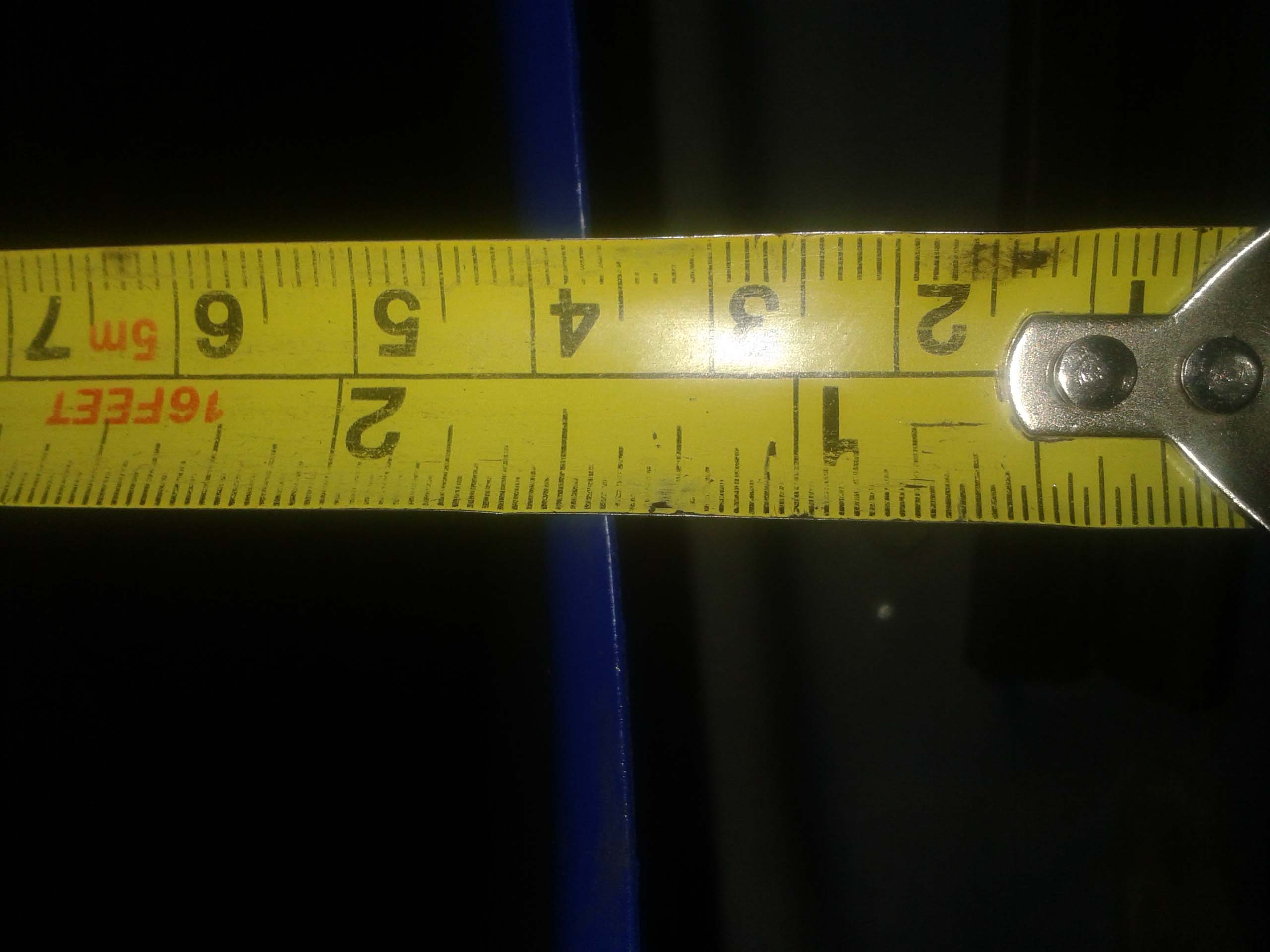

Od blachy do zyby jest ok 3.7 cm w najwęższym momencie. Taże dystans musiałby nadrobić ~2,2cm tak obmierzyłem ten oryginalny i było by chyba

po dostaniu 2x złych dystansów wreszcie dostałem pasujące.
Panom, którzy wykłócali się czy MDF czy Plastik pragnę powiedzieć, że głośniki nie weszły tak jak miały wejść. Pół obudowy głośnika odstaje od dystansu o 1-2mm. Głośnika nie blokuje szyba, tylko blacha, w której jest za mały otwór na obudowę...
Teraz mam do sprzedania 2 komplety nieużywanych dystansów :P (na szczęście płaciłem tylko za jedne)
