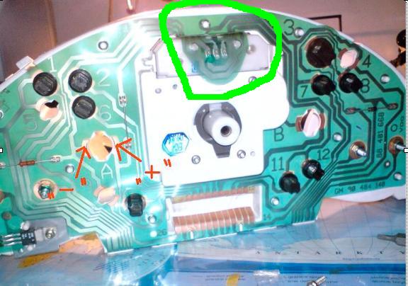

Najpierw sprawdź czy masz licznik na linkę czy elektroniczny. Sprawdź indeks wybity na liczniku, znak: K=xxxxx oznacza licznik elektroniczny, W=xxxx oznacza licznik na linkę (x - cyfry).
Jeśli masz licznik elektroniczny (K=xxxxx) to impulsator jest wkręcony w skrzynię, w miejsce zaznaczone na czerwono:
Tak wygląda sam impulsator:
Jeśli masz licznik na linkę to impulsator jest w liczniku:
W tym przypadku proponuję podmianę licznika na inny, z takim samym indeksem (np. jeśli masz W=1150 to ten drugi też powinien mieć W=1150), aby prędkościomierz nie zawyżał/zaniżał prędkości.
Pozdrawiam, Robert
