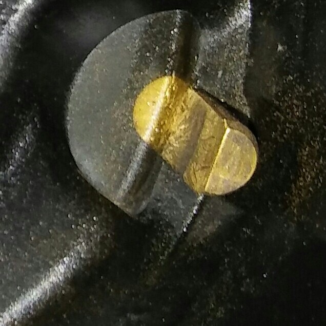

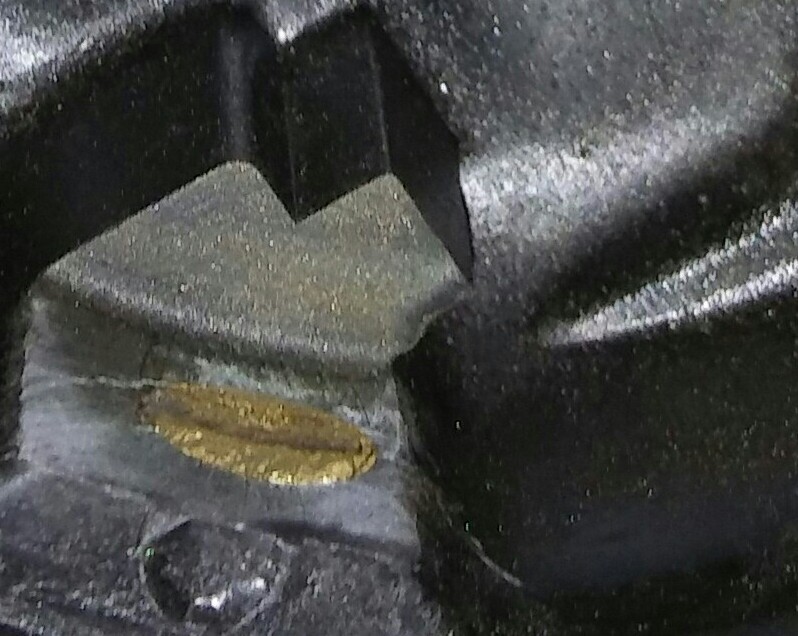

Błędów nie ma.Rozrzad ok.Stycznik tps cyka wiec chyba jest ok.lewego powietrza nie ma.Rozebralemwczoraj kopulke rozdzielacza zaplonu i wszystki cztery styki sa delikatnie czatne.Takjakby zostaly przypalone i maja rowki.Oczyscilem to przejechalem sie troszke rozebralem ponownie no i styki znow sa poprzypalane.Czy to moze byc wina kopulki?Palec rowniez mial czarny nalot.

- Styki w kopulce

Re: Corsa c20xe nie wkreca sie na obroty
Według mnie nie ma jeszcze tragedii.
A świece?
jakie masz kable zapłonowe?
Nie są za krótkie fajki?
Ciśnienie paliwa trzyma?
Nie zamieniłeś wtyczek krokowca i stukowego?
