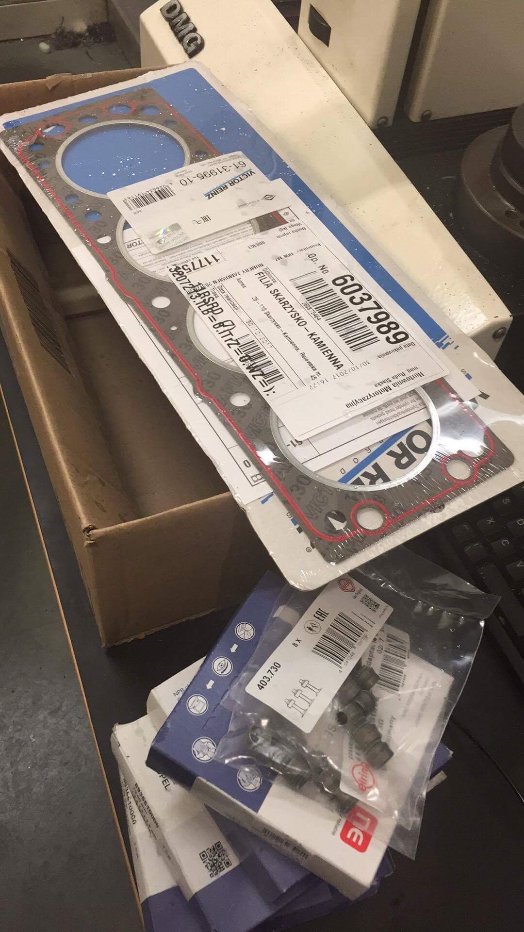

Auto mam od soboty a już zbieram części na ten moment do remontu zakupione pierścienie, uszczelniacze oraz uszczelka pod głowice, oraz udało mi się dostać już gotowego powerboxa więc nie będę musiał już budować sam. Powoli zbieram części żeby w przyszłym miesiącu zrobić remont. Na dniach maluję ranty pod listwami podkładem epoksydowym żeby nie rdzewiało i montuję listwy, środek wyciągam do końca i muszę zamocować fotel kierowcy. Myślę jaki kolektor wydechowy wsadzić i na jakich rurach i tłumikach zbudować resztę wydechu.
