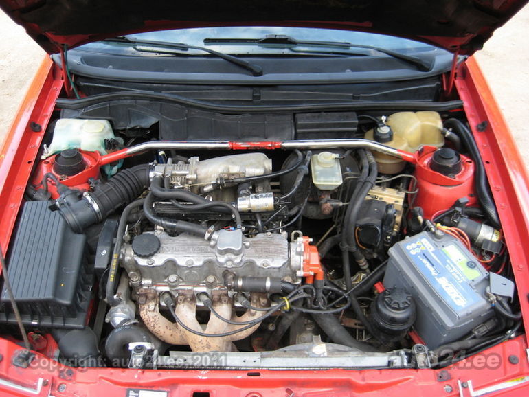

Witam potrzebuje schemat elektryczny od tego modelu. Problem polega na tym ze mam u siebie w corsie c20ne i chce zmienić klapkę na gorącego druta. Z tego co się zorientowałem w Astrze Gsi 2.0 8V jest c20ne ale ma przepływomierz na druta
moje rozkminy wyglądają tak że zastanawiam się czy jak bym trafił kompa od tego modelu i wrzucił zamiast swojego uprzednio przygotowując instalacje na nową przepływke czy to ruszy? Ja mam silnik z Calibry 91/92 rok tam jest jak mi się zdaje motronik 1.4 w tej astrze też jest taki motronik chyba że ja mam nowszego motronika ale raczej nie
Ktoś na to coś podpowie
silnik leciwy ale daje dużo frajdy w corsie
