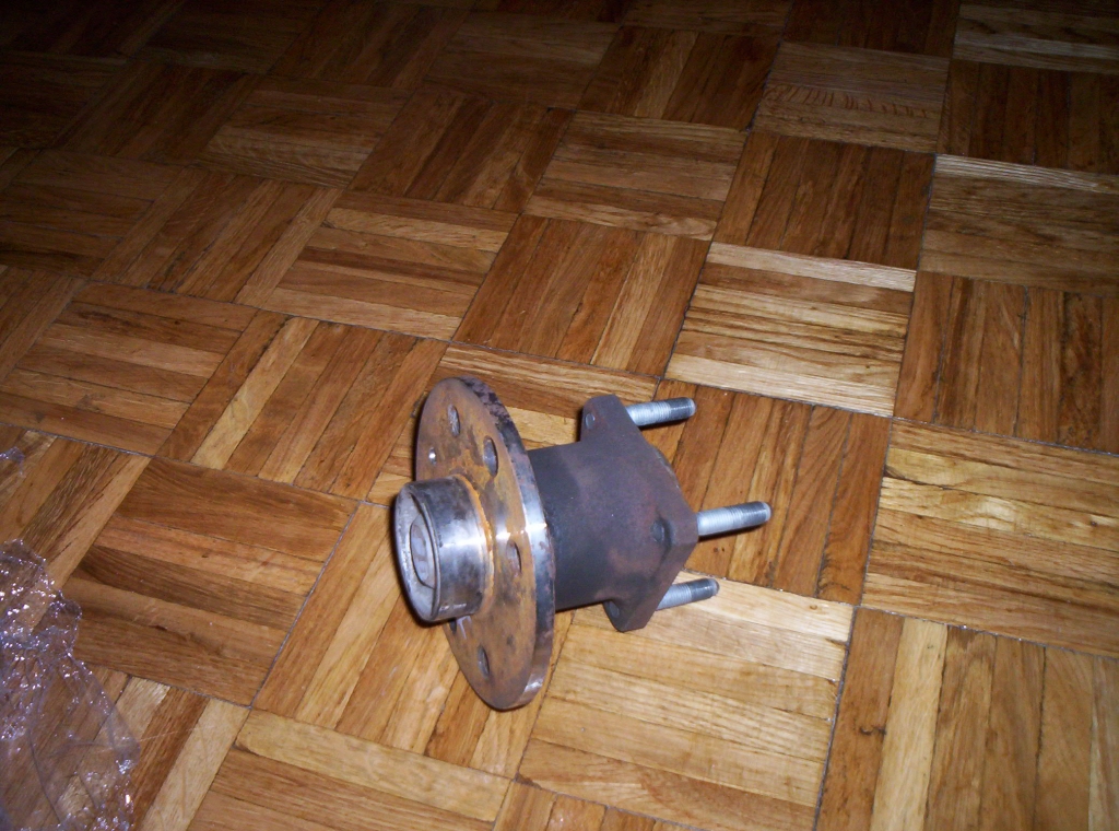

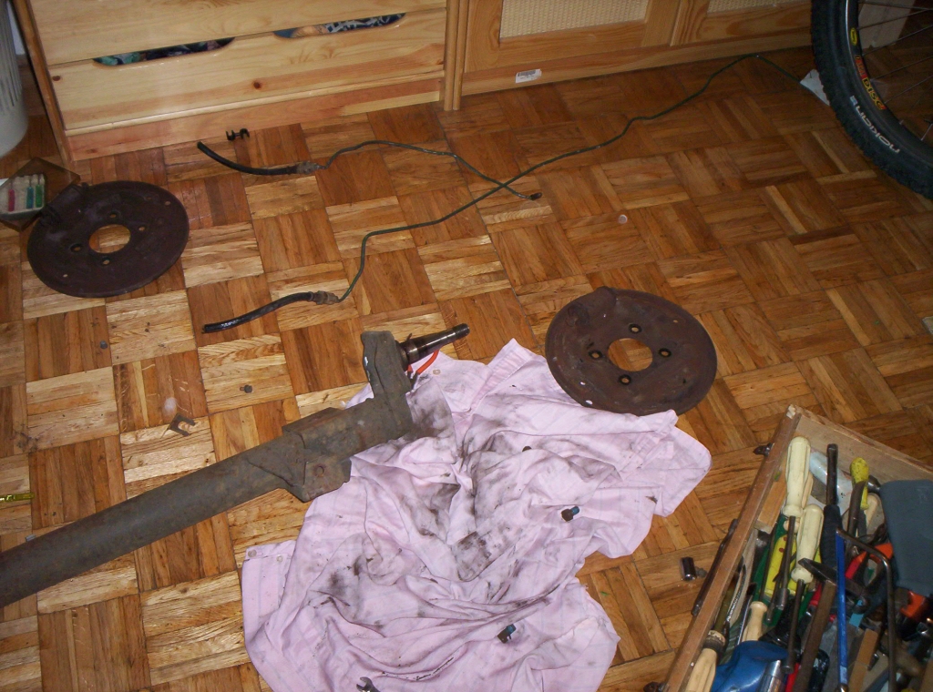

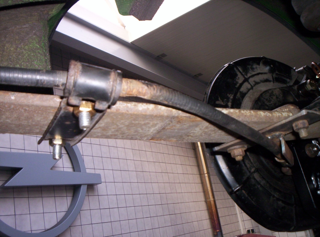

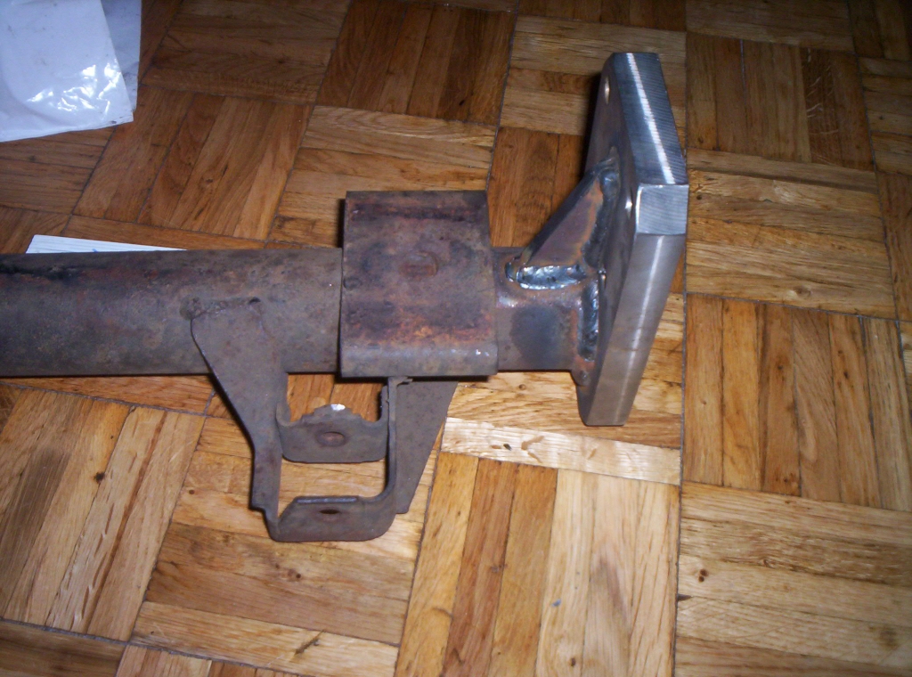

tak wiec kupujemy tylną belke od combo taką jak ta :

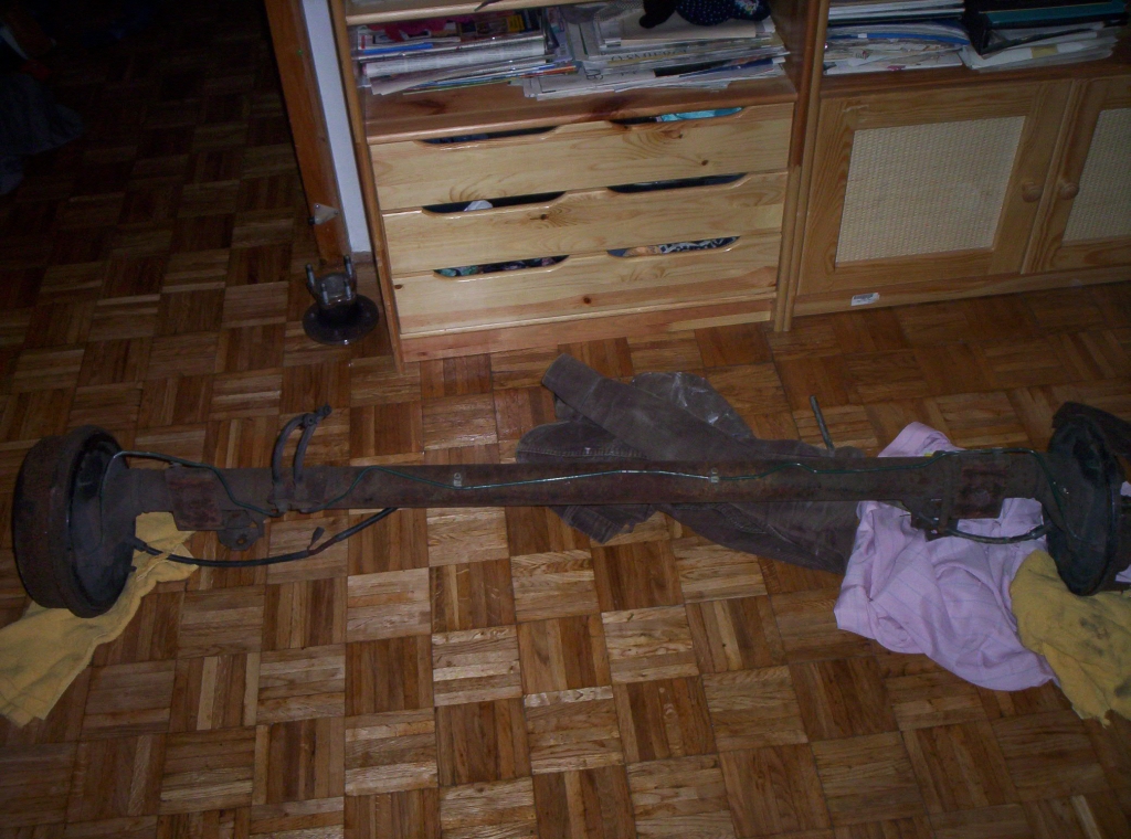

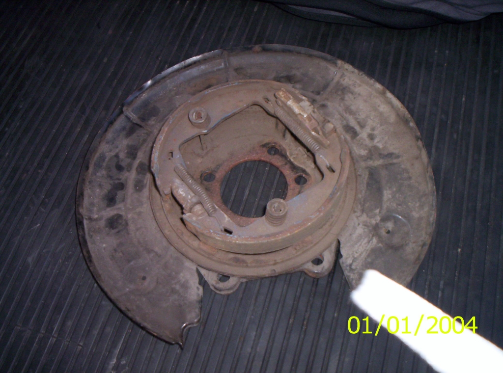

nastepnie ogałacamy ja kompletnie tak jak tu :

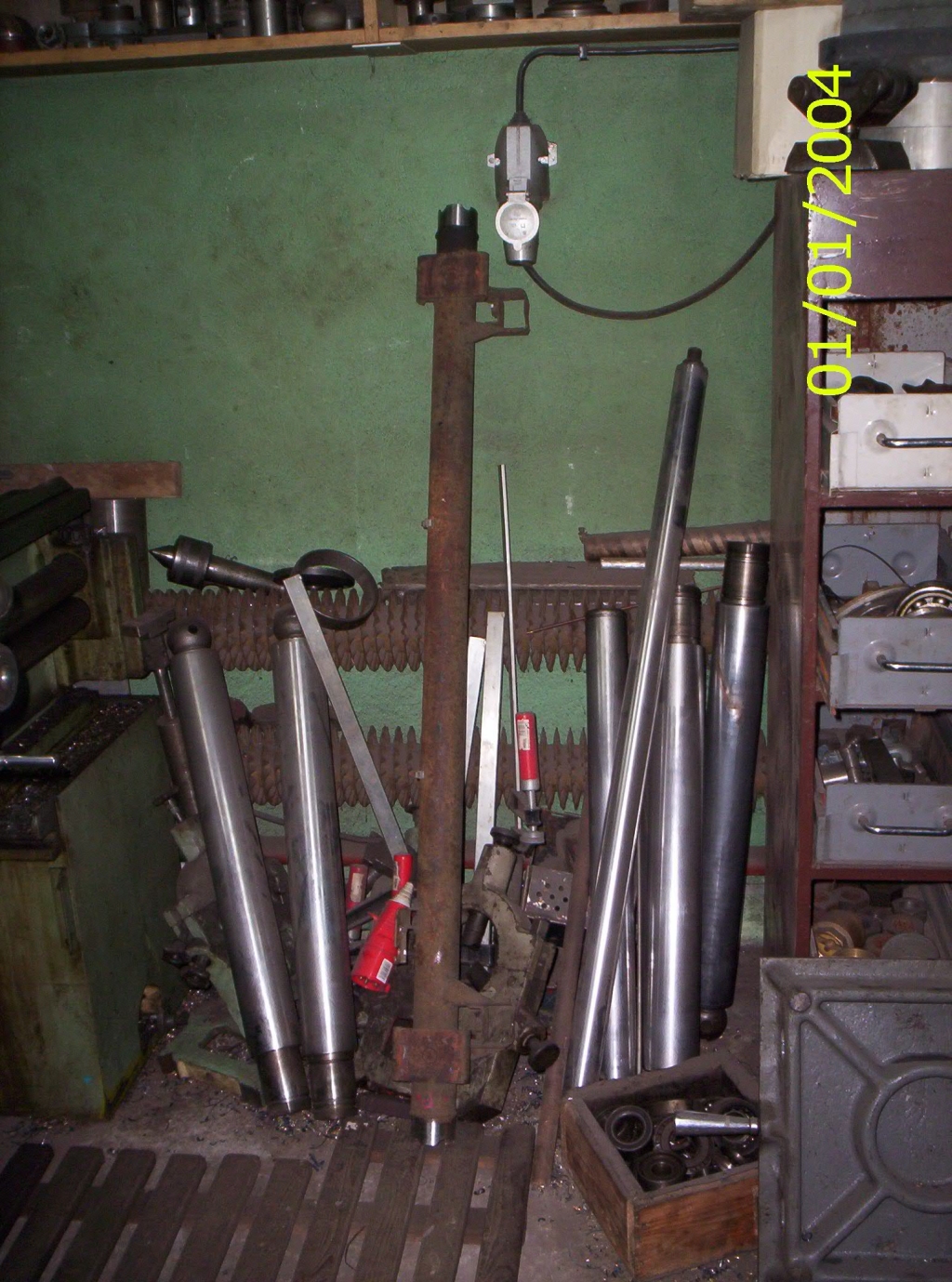

czy tu :

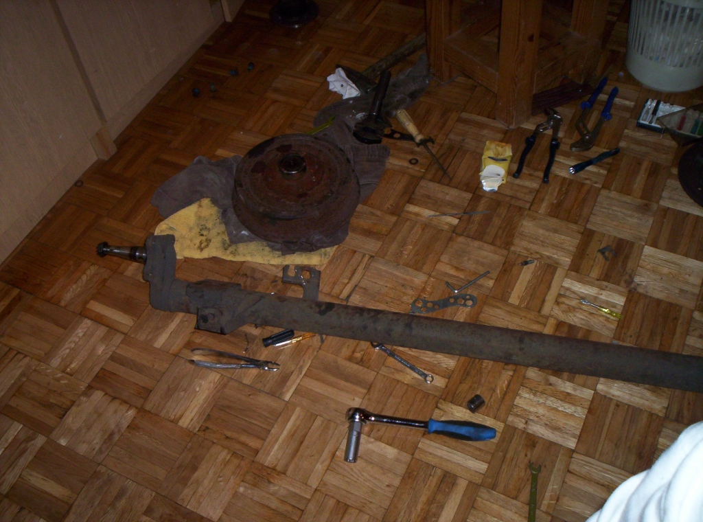

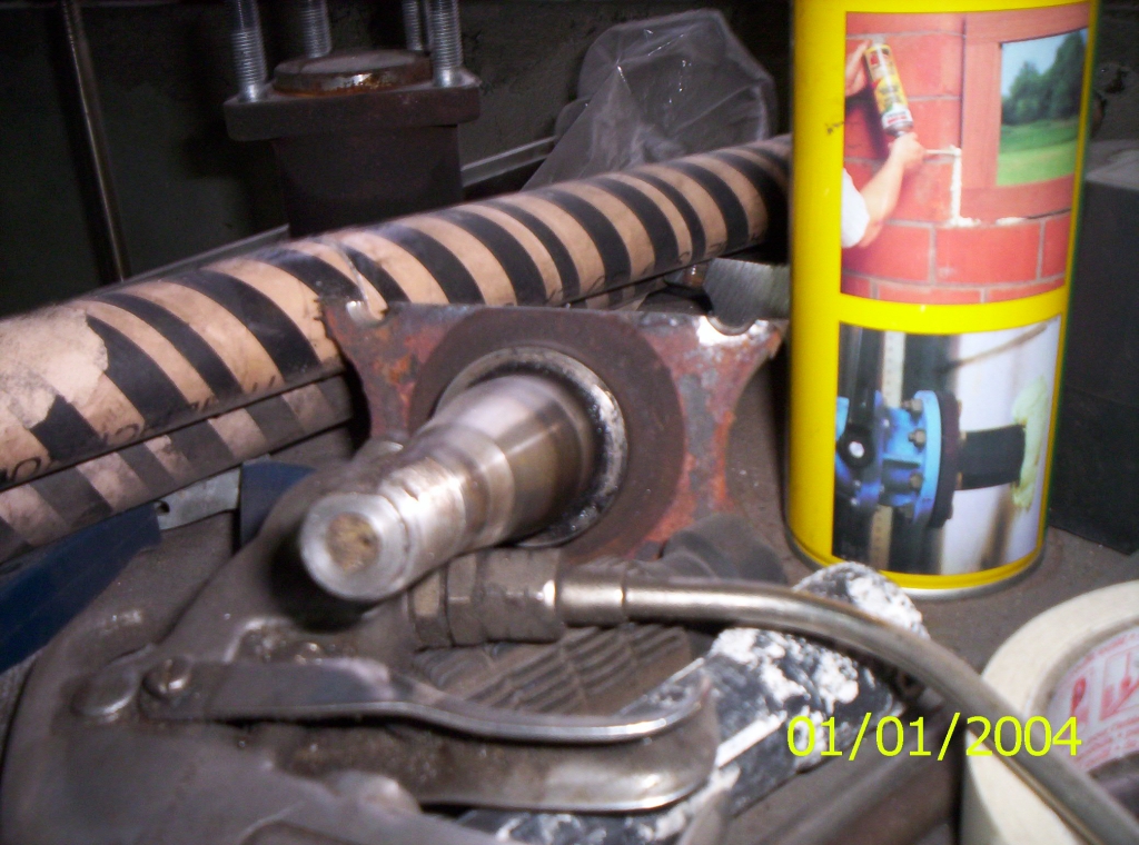

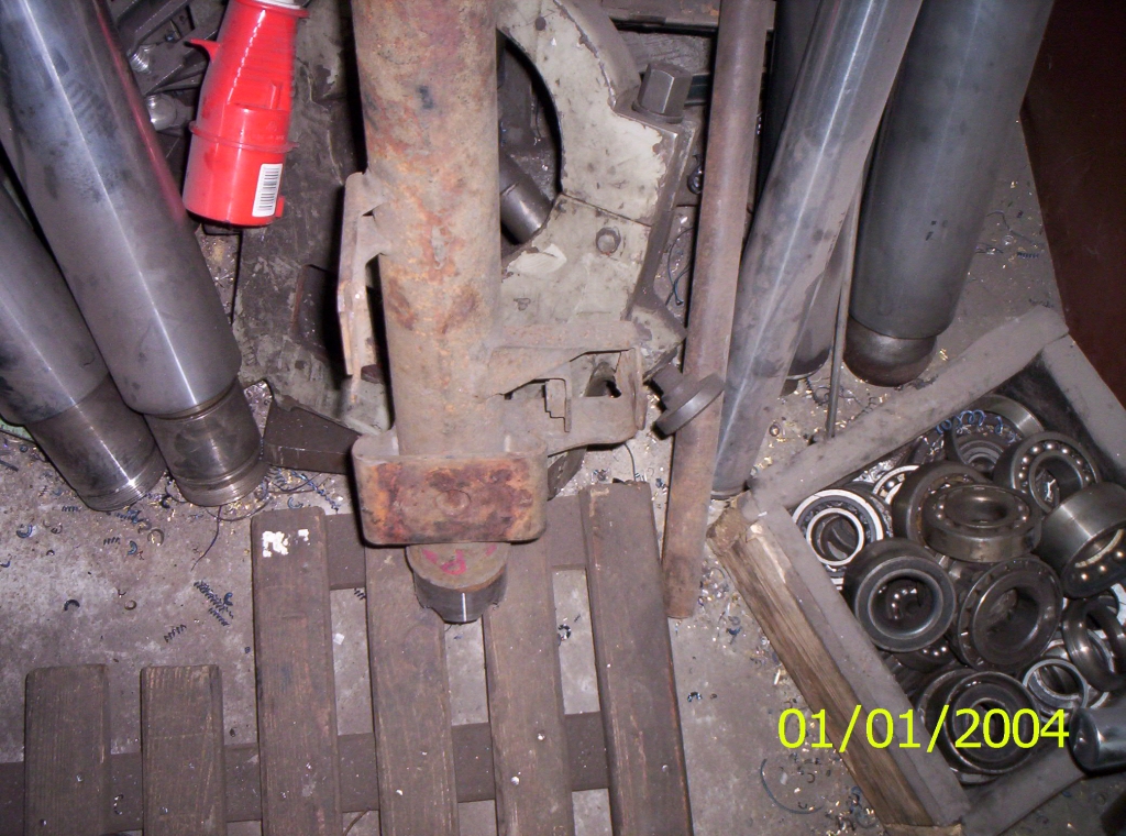

nastepnie odcinamy wały od piast jak tu :

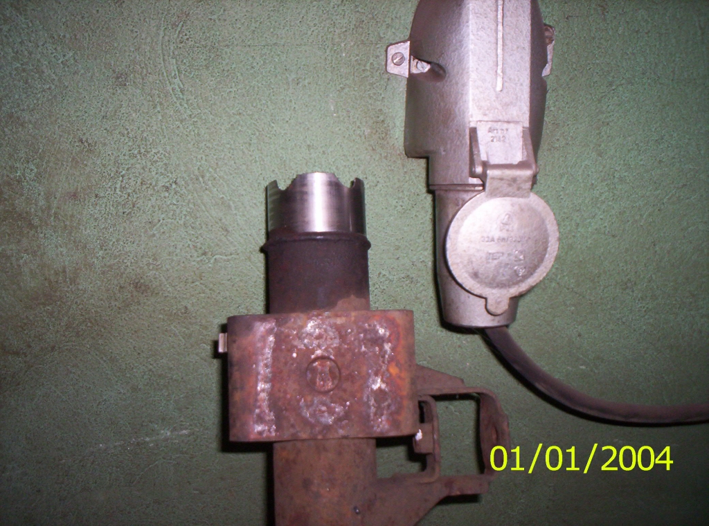

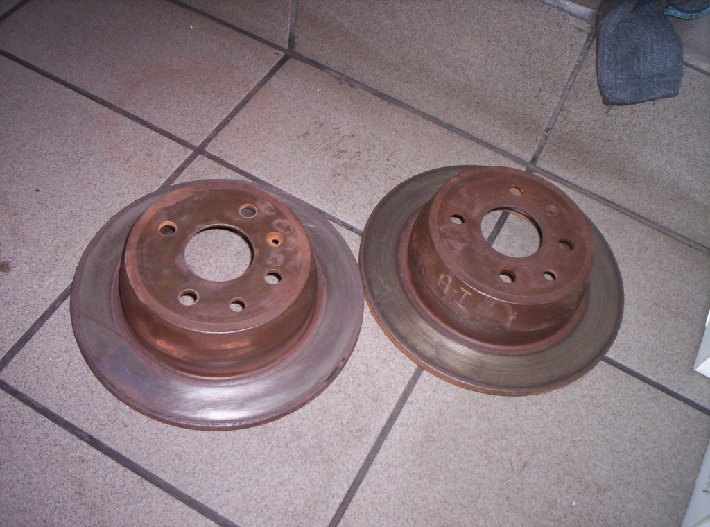

dalej nalerzy stoczyć samą os tak jak na 3 kolejnych zdjeciach :

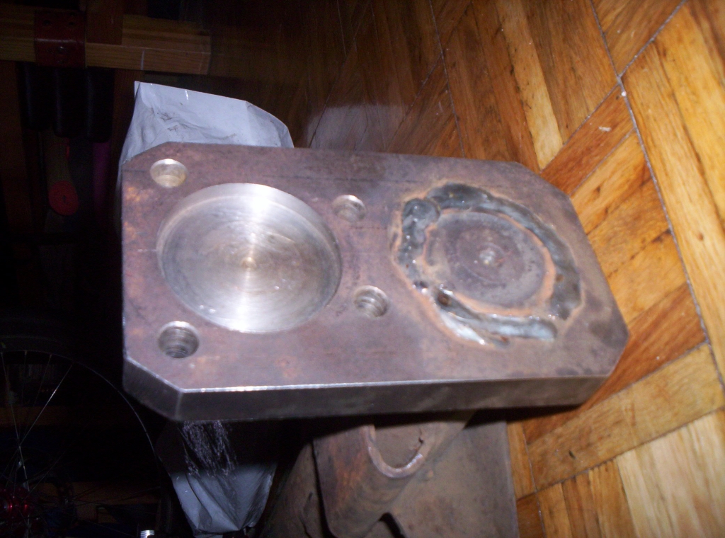

teraz nalezy przyspawać specjalnie zrobione wczesniej tarcze
im grubsze ty lepsze ale bez przesady 20 mm to jest max
oraz
dalej juz trzeba tylko wykonac dystanese
i ładnie pomalować alebo zabezpieczyć przed korozją :)

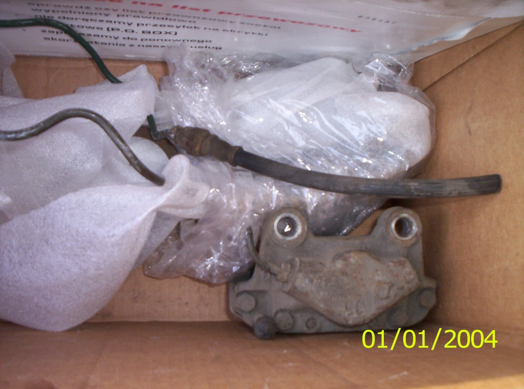

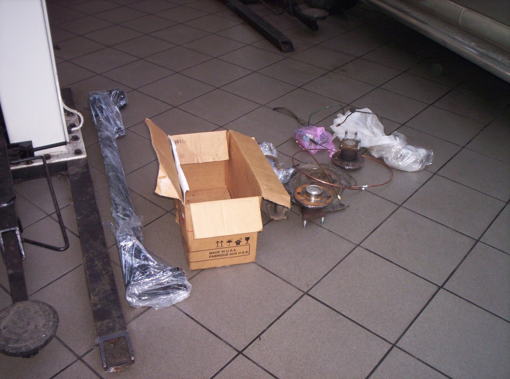

teraz potrzebne elelmenty inne niz belka to :
piasty
zaciski
tarcze kotwiczne

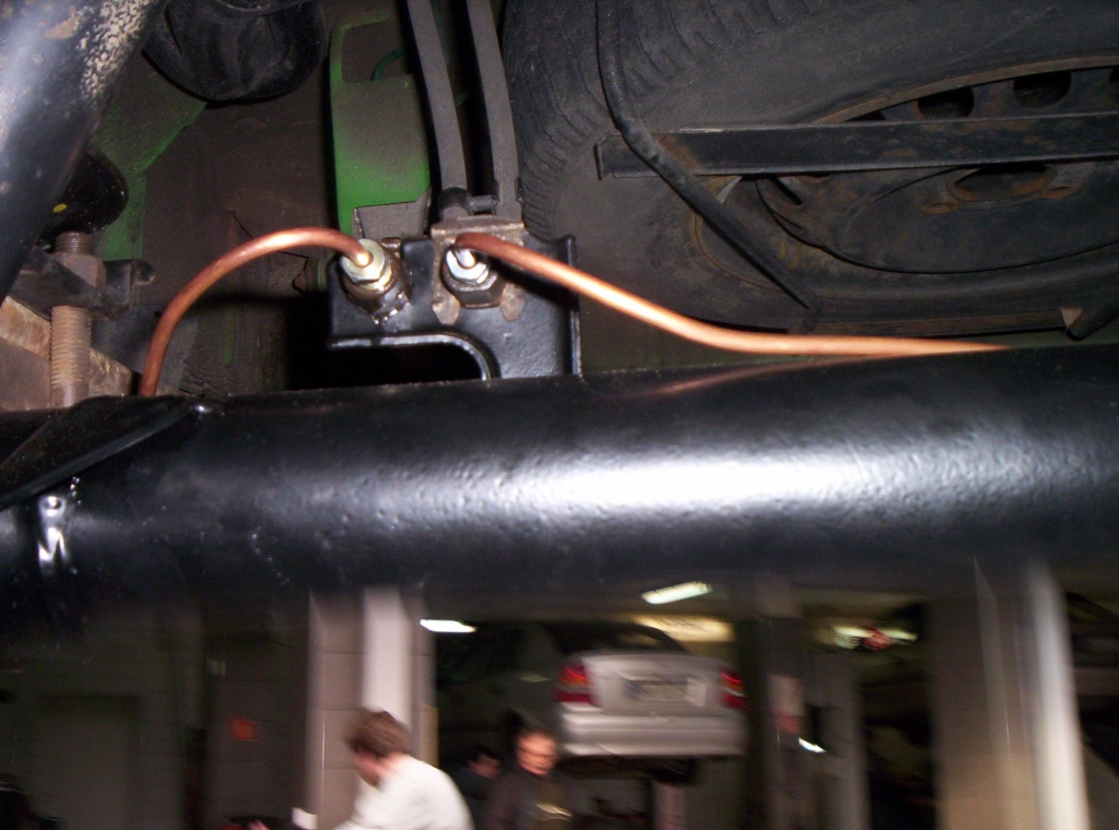

przeody hamulcowe
same tarcze

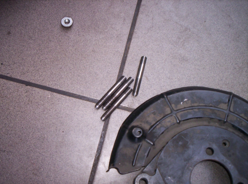

z rzeczu które jeszcze trzba dobocć to na ten przykład szpilki :
pochdza one z sob dokrecajacy głowice w KAMAZIE
i sa kalsy 11,5 wiec daja rade :)
ale samie spilki tak mowie trzeba samemu zrobić albo czekać 3 tygodnie
az sprowadzą

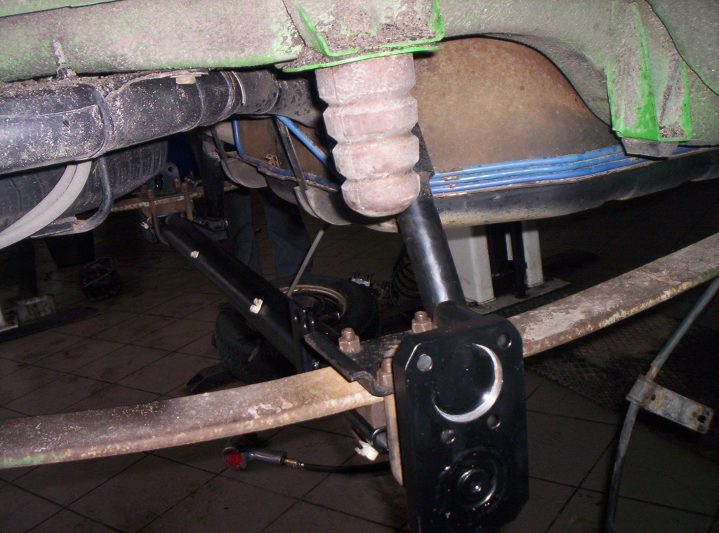

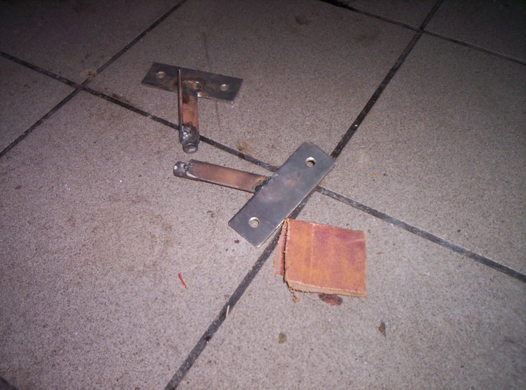

teraz po co jest dystans ano poto zeby działał reczny
po miedzy belka a tarcza kotwioczną

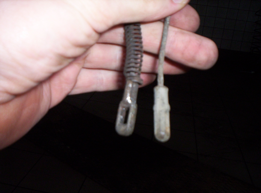

o i nowe prowadnice do samego recznego
aha liki i zakonczenia sa inne ale pasuje , generalnie w vetrze linka
chodz pozimo a w combo pionowo

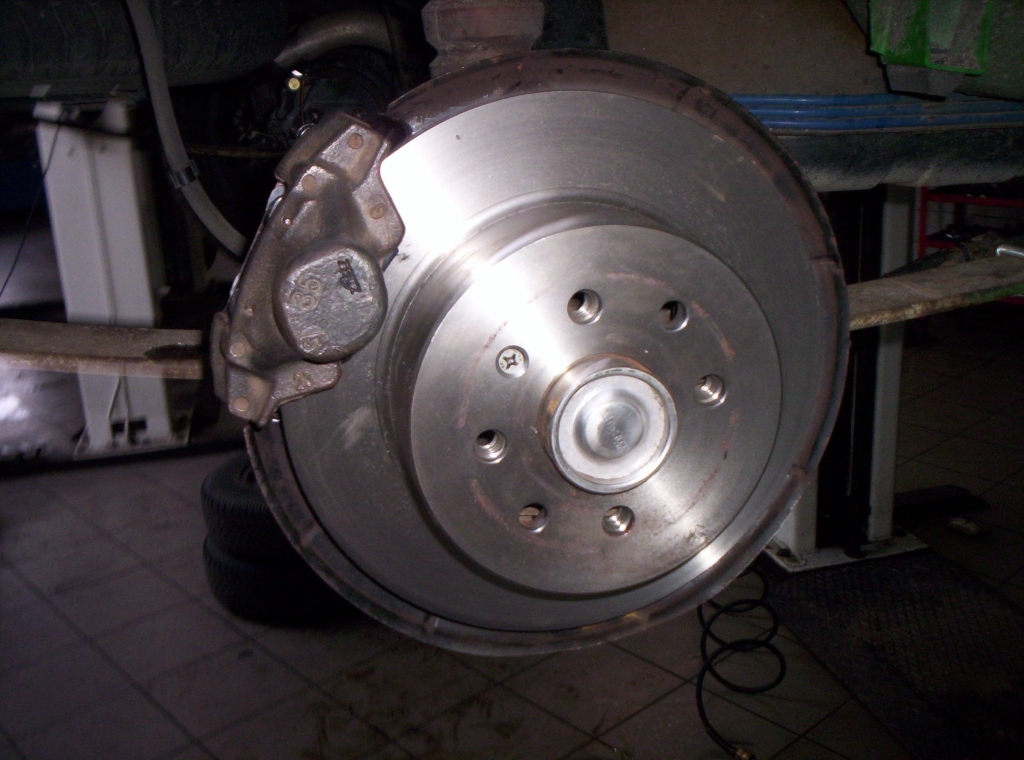

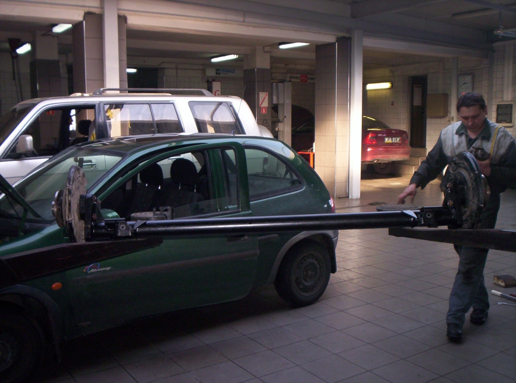

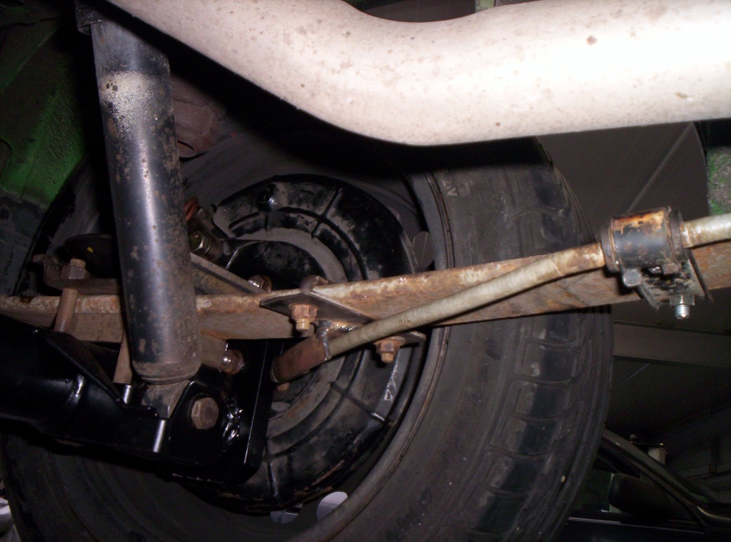

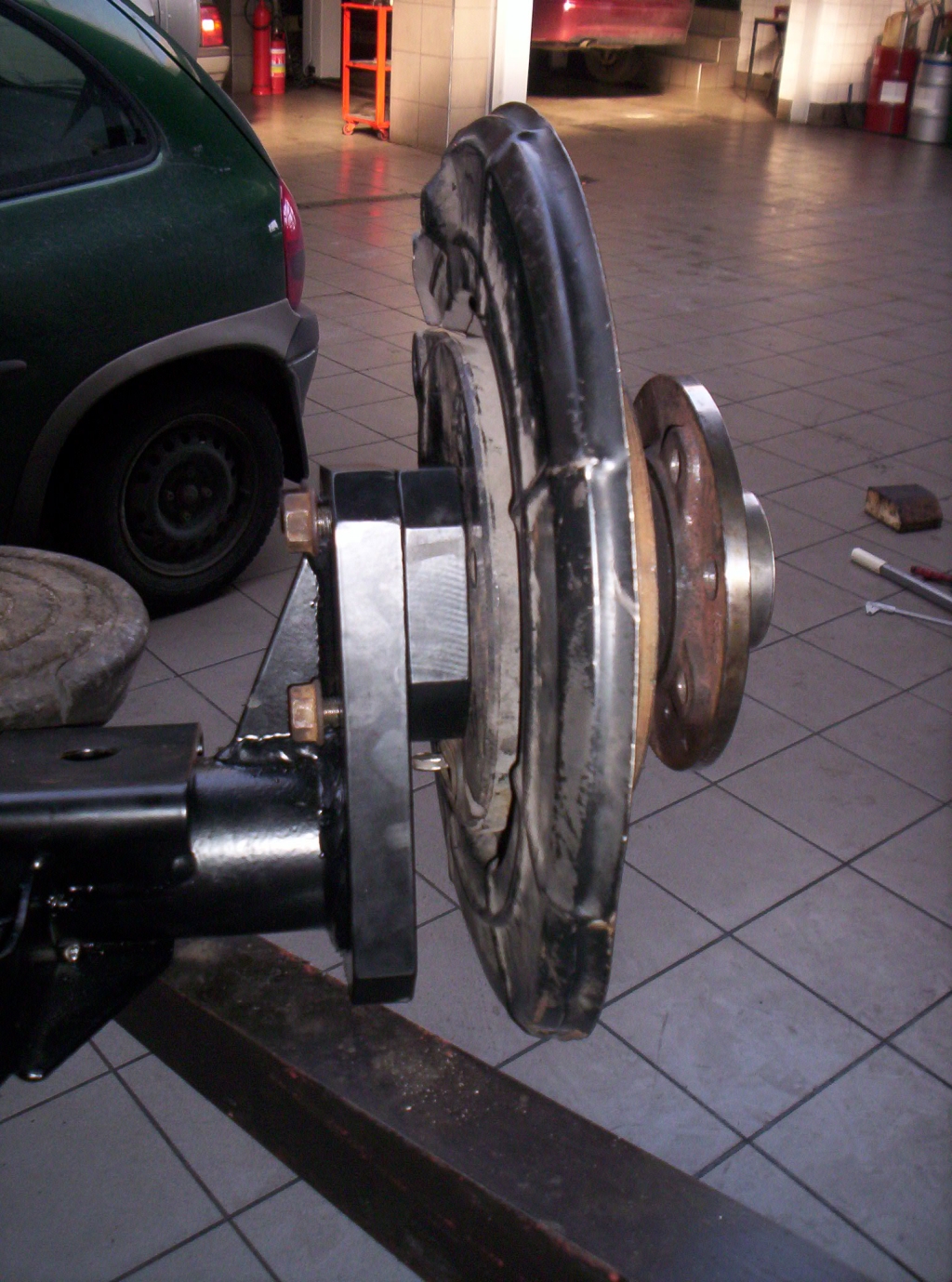

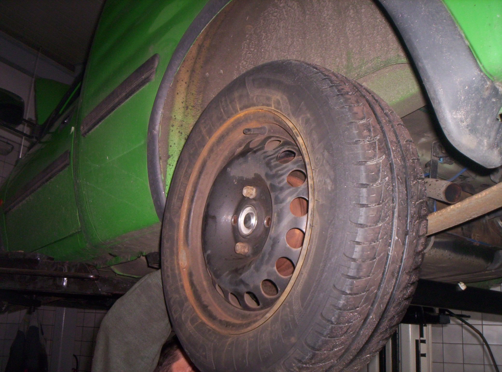

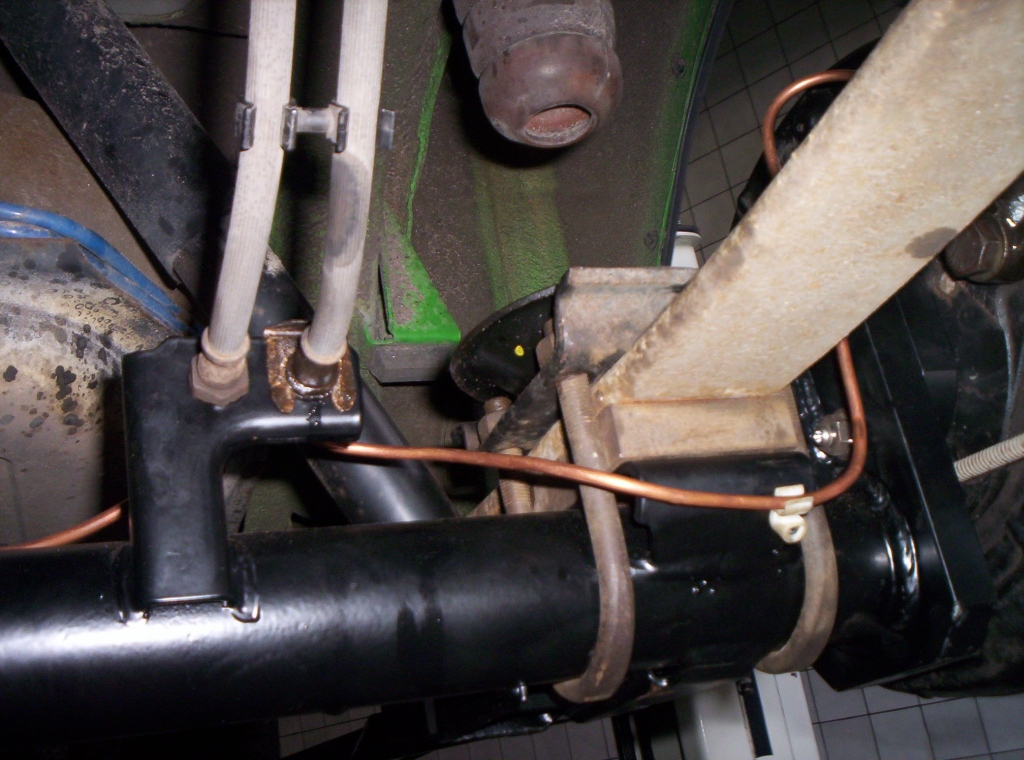

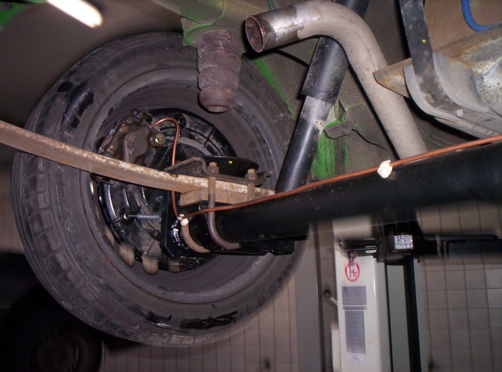

a tera kilka fotek z samego montarzu :
combo na jednym podnosniku a na drugim tylna belka :

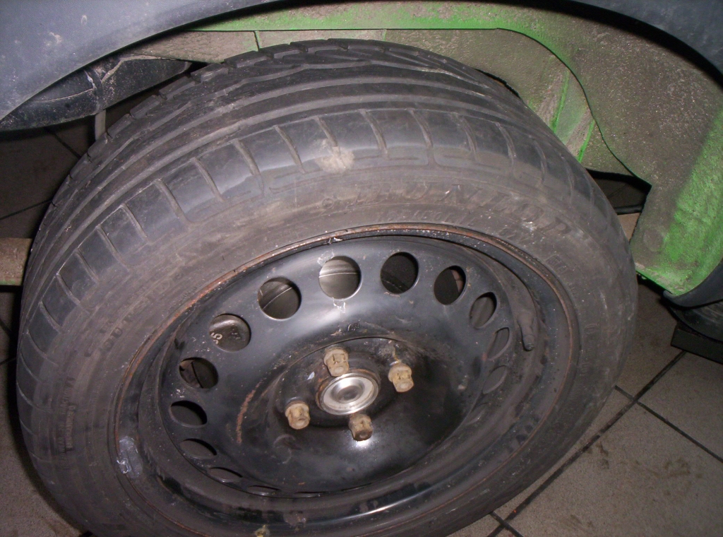

piewsza proba z 14 nie powiodła się
zacisk obcierał o felge:
zmiana na najwieksze parcze jakie sa na 4 śruby czyli
270 niestety tarcze kotwicze okazył sie od
vektry B a nie od A czy astry gsi

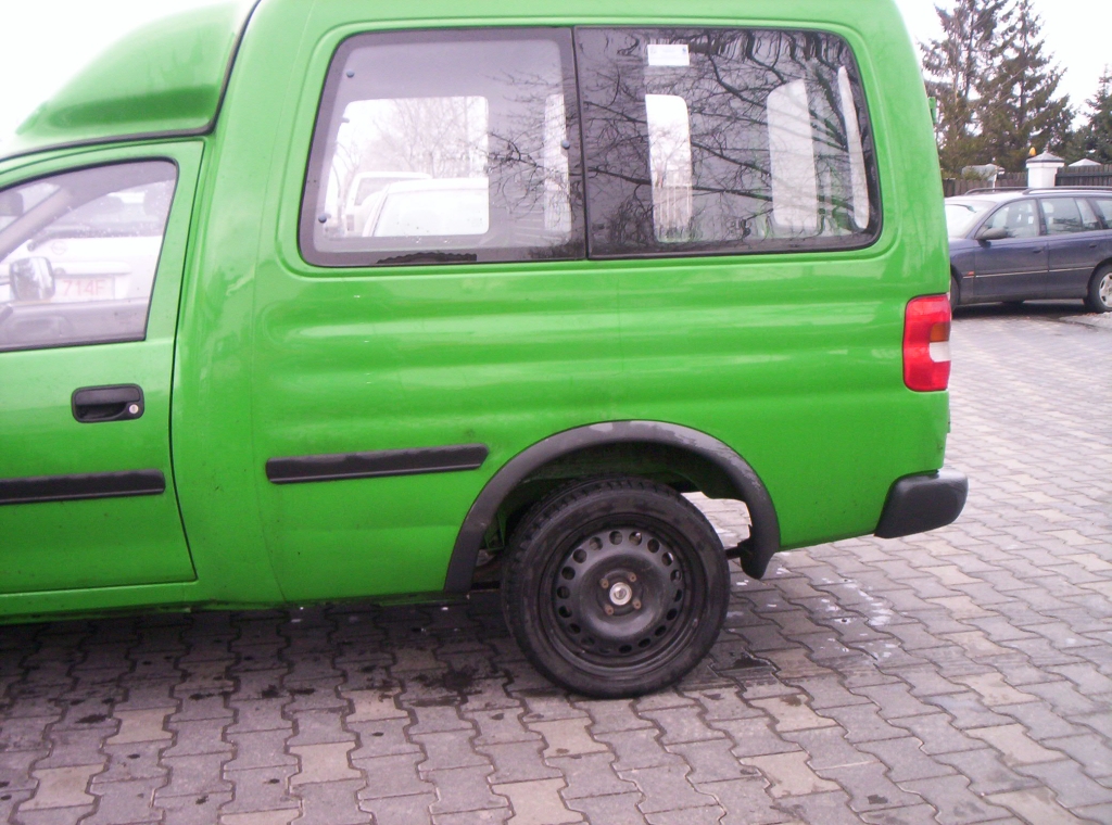

a to krajobraj gdy wszystko sie juz udało :
Ostatnio zmieniony 12 kwie 2005, o 13:39 przez GUMIS2000, łącznie zmieniany 2 razy.
GUMIS2000
Posty: 1557
Post autor: GUMIS2000 »
a tu juz z pietrastką i wsztko gra :grin: :grin: :grin:
no i sam efekt koncowy czyli tarcze z tyłu i 2 cm gleby
wiem nie wiele ale od czegos trzeba zaczoć

tak kubelt pompa została seryjna

jak wrazenia z urzykowanie wczoraj zrobiłem około
100 km wiec nie duzo ALE
przud juz nie nurkuje samochod nie myszkuje i jest cicho przu hamowaniu . pedał teraz chodzi tak głdko jak pokretło od
nawiewiu :grin: newnie dobrze sie nie odpowietrzyło
prze 3 dni z jednym mechanikem to robilismy krarzec miedziy
hurtowniami ASO , zmomami , warsztatami , komputerem
tisem i epc oraz samym combo :grin:
@ CYBERPOOH
nie zdeptałem go jeszcze to nie wiem ale wył nie wyjedza nawet na
zakretch jak sie przchamowuje . teraz jest bardzo dziwny setap bo :
wsztko miało być od astry GSI a jest tak :
piasty - prawie od astry bo sa od 2 ale to samo
zaciski - sa orginalne od gsi
tarcze kotwiczne - od vekty A ale tej na 5 śrub czyli V6
tarczobeby - od vektry B disel 2.0 nawieksze jak sa na 4 śruby
klocki - omega A 2.0 bezyna
tak to jest pobobane ale trzeba było zwolnic podnisnik , pozatym
polecam wszytkim kupowanie całej belki to nie ma pózniej takich
znoinków jak ja .
do celowo bedzi wszystko jak w GSi ale to wymaga jeszcze troche czasu .
regulator siły hamowanie jest tez narazie nie ruszony
