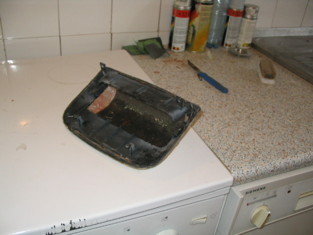

Rozebralem Tida.Do wykonania potrzebne byly nastepujace rzeczy...
Szlifierka (kątówka ;) ,szpachlowka,zestaw naprawczy (wlokno szklane,zywica) ,papier scierny (od 100 do 2000 ) ,siatka po glosniku (ewent. jak ktos ma taka siatke stara po glosnikach taka metalowa,ja mialem i wykorzystalem ja jako glowny stelaz ,moze byc co innego) duzo cierpliwosci .

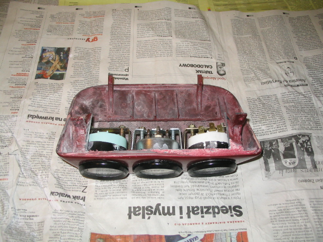

1. No wiec tak w obudowie TID wycialem gore katowka,wzdloz jak sie katy zchodza /__\ od przodu do tylu ale z tylu zostawilem jakies 2 cm.
No i od spodu dokladnie tak jak widac na powyzszym "obrazku" nacialem gdzies 4mm od spodu wzdluz katowka otwor jak i z tylu na koncu na zostawionym kawalku 2cm tez tak 5mm od konca.
2.Po to by ta siatke po maksownicy glosnikow domowych (taka metalowa) wyprofilowalc w ksztalcie | \ ( Fotka nr 1,2 ,bardziej zaokraglone oczywiscie ) i przelozylem przez wyciete przezemnei wczesniej szczeliny i zagialem zeby sie w miare jakos trzymalo.
3.Pozniej wzialem i zmatowalem wszystko razem papierem sciernym po czym nalozylem rozrobiona zywice z utwardzaczem pedzlem po calej powstalej powierzchni i nalozylem na to wlokno szklane (przej***na robota,te wloski sie kleja jak ch**j najlepiej miec rekawiczki jednorazowe)
no i po nalzoeniu wlokna znow przejechalem pedzlem po powierzchni wloka po czym zostawilem do wyschniecia.
Po wyschnieciu oraz stwardnieniu calej konstrukcji (dzieki zywicy) moglem spokojnie (czyt. na sztywno )nakozyc 2 warstwe wlokna ,zeby bylo stabilne.
4.Nastepnie znow po wyschnieciu wycialem kontowka przedni pas konstrukcji --> | \ tzn. w srodku byla ta siatka po maskow. i nie dalem rady wyciac otworow na wskazniki (za twarde i sztywne) i nalozylem na przod po wycieciu 3 warstwy zywicy ,po stwarniedniu wycialem 3 otwory na wskazniki.

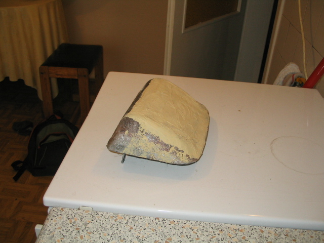

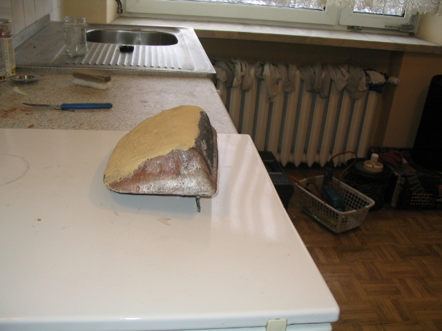

5.Po calym tym zabiegu przyszedl czas na szpachlowke.No wiec przejchalem to wszystko papierem sciernym i nalozylem 1 warstwe o grubosci chyba max gdzies 0,7cm (w niektorych miejscach bylo troche nierowno i trzeba bylo to wyrownac ) no i po wyschnieciu zaczalem szlifowac ,po szlifowaniu ,widoczne niedociaglosci znow zostaly zaszplachlowane itd itd taki powtornych szpachlowan do uzyskania gladkiego efektu (nie wspoimnam juz o oczywistym szlifowaniu recznym papierem sciernym po kazdym szpachlowaniu).
Badz co badz zeby uzyskac gladka powierzchnie musialem ten zabieg wykonac z 4 razy !! ,reka mi normalnie dretwiala co chwile od szlifowania...
6.No i na koncu lakierowanie..Oczywisciep o eleganckim wyprowadzeniu szpachli koncowo papier o grubosci 2000 !!!(kto nie wie ,to prawie cos jak kartka zwyklego papieru)
zmatowalem i odtluscilem to benzyna ekstrakcyjna i pomalowalem podkladem. Po wyschneiciu ,zauwazylem niedociagniecia i je znow ale tylko te kilka miejsc zaszpachlowalem i znow zabawa od poczatku (2 razy tak musialem znow...),po wyschnieciu podkladu powtornie ,wypolerowalem go papierem 2000 i po odtluszczeniu pomalowalem lakierem w sprayu :)))

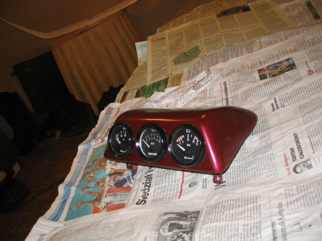

No i oczywiscie po wyschnieciu zamontowalem zegary.
To by bylo na tyle .Duuzo tego ,wiec moze czasem bedzie pokrecone,ale te kilka fotek powinno Was nakierowac co i jak + ten tekst :))

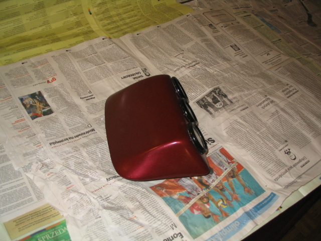

Ocencie jak wyszlo :) :
Co o tym sadzicie :)) Dzis postaram sie zrobic fotke w aucie jak zloze reszte plastikow do kupy.

heh myslalem ze na pierwszym zdieciu to chleb :grin:
Klari ladnie wyszlo malowanko! czym malowales sprayem czy z pistoletu ?
..::CTM#117::..
Budzio pisze:heh myslalem ze na pierwszym zdieciu to chleb :grin:
ROTFL!!!!! :lol:

Klari...suuper wyszło :-D
Budzio pisze:... na przeciwko mnie siedzi koles co caly czas spiewa "Majja Hi, Majja Ho" i
A może to Zgubek, bo on na Modlinie to spiewal caly czas :-P
@ Klari bardzo fajnie te zegarki wyszly! podoba mi sie!!

gratulacje -=kLaRi=- bardzo ładnie wygląda ta obudowa ze wskaźnikami :)2 8-) ja niestety poszedłem na łatwizne i zamówiłem gotowca :oops:

bardzo przyjemnie to wygląda :)2
