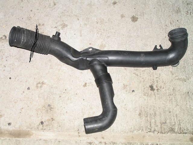

Dymu nie ma białego jest tylko zwyczajna para z wydechu taka jak się jeździna gazie, w zabarwieniu spalin nie zauważyłem jakiś zmian. Ale jak podjechałem na stacje po płyn chłodniczy - auto zdążyło się troszki nagrzać - i jak odkręciłem zbiorniczek wyrównawczy to syknęło ale jak kiedyś odkręcałem tak samo uchodziło powietrze - czy o to nadmierne ciśnienie Ci chodziło??????
Jeszcze jedna sprawa, zauważyłem że mam rozerwaną gume łączącą puche filtra powietrza z kolektorem dolotowym co siedzie w niej czujnik temp powietrza zasysanego, czy te gumy są takie same w we wszystkich modelach corsy B ??? Pytam bo w ASO koszt tej gumu to 182 zł brutto a w intercarsie nie ma. Jka by ktoś miał do sprzedania to prosze o info

a co do tej gumy to tak byly takie same.

Re: Układ chłodzenia X16XE
Chodzi o to ?kamilos23 pisze:Jeszcze jedna sprawa, zauważyłem że mam rozerwaną gume łączącą puche filtra powietrza z kolektorem dolotowym co siedzie w niej czujnik temp powietrza zasysanego, czy te gumy są takie same w we wszystkich modelach corsy B ??? Pytam bo w ASO koszt tej gumu to 182 zł brutto a w intercarsie nie ma. Jka by ktoś miał do sprzedania to prosze o info
jesli tak to cięzko będzie dostac ten element
Ps. uzupełnij płyn, odpal motor i zagrzej do temp. w której puszcza Ci termostat a nastepnie spojrz czy pod autem nie cieknie gdzieś.
przerwało się (tak że są dwie części) tu gdzie jest ta czarna linia, narazie złapałem to taśmą żeby syfu nie zasysało, poszukam na szrotach jak nie znajde to trzeba będzie wziąść z ASO. A ten wyciek sprawdze jak mówiłeś
