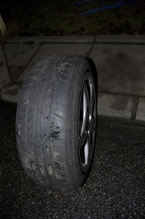

pasowac moze i beda ale sa za szerokie do tych opon jakie podales

felga jest ok ale opona jest troce za waska.. . zalozyc sie da ale bedzie troche podobnie wygladala jak na zdjeciu (oczywiscie tam jest jakies ekstremum)
Tabela ktora wstawilem przedstawia jakie opony powinienes zalozyc na 6 calowa felge.
- zalecana to 195mm szerokosci (profil dobierzesz na kalkulatorze do ktorego wstawilem ci linka zeby zachowac podobna srednice kola)
- dopuszszczalna - od 175mm do 225mm
poroponuje zaczac od lektury na jakims portalu z oponami co oznaczacz "4x100" "ET37" i jak czytac oznaczenia z opony to ulatwi ci sprawe ;)
PS to tak jak zalozyc za ciasne buty ... zalozyc sie da ale juz chodzic gorzej :) zreszta jak to bedzie wygladalo nie mowiac juz ze poobcierasz stajac np przy samym krawezniku

marcel pisze:felga jest ok ale opona jest troce za waska.. . zalozyc sie da ale bedzie troche podobnie wygladala jak na zdjeciu (oczywiscie tam jest jakies ekstremum)

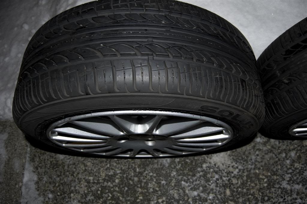

Patrząc pod kątem matematycznym, to jeżeli felga ma
6 cali - 6 * 2,54 = 15,24cm
jego opona która chce założyć 165mm szerokości czyli, 16,5cm
I gdzie tutaj można mówić o jakimkolwiek "naciągu", który przedstawiłeś na zdjęciu?
Sam posiadam felgi 15stki 6,5 calowe szer i cały tamten sezon przejeździłem na oponach 175/55, i nie odczułem żadnych niedogodności o których pisałeś...
Parę tygodni temu założyłem nawet opony 175/50 i wygląda to tak
A jakiś czas temu przymierzaliśmy nawet oponę 175/55 na felgę 7 calową, i też zrobił się tutaj tylko leciutki naciąg.
Podsumowując, uważam, że tamte felgi z tamtymi oponami będą jak najbardziej pasować...
A jeżeli chodzi o zawieszenie, to na seryjnym nie powinno obcierać, a jeżeli blood1989 planujesz zakładać gwint, to na pewno do jakieś wysokości dasz radę auto opuścić, i wydaje mi się, że spokojnie da radę jeździć nawet z -40mm/-50mm - ale to już wszystko trzeba praktycznie sprawdzić.
Mam nadzieję, że troszkę wyjaśniłem, gdybym się gdzieś pomylił proszę o sprostowanie,
