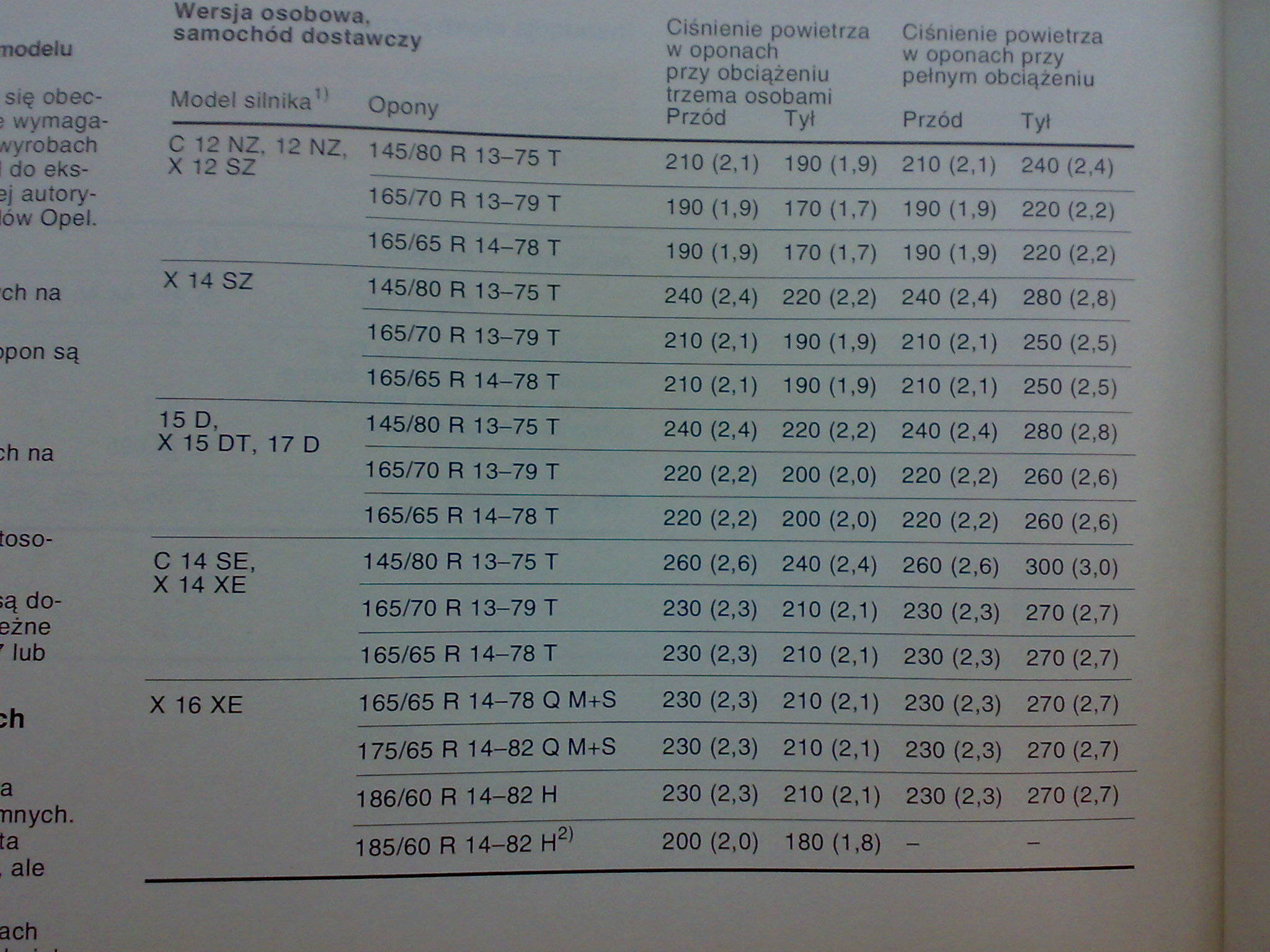

jacek35 dla twojej wersji silnikowej
obciążenie do 3 osób przód 0,19 tył 0,17
obciążenie pełne przód 2,1 tył 2,4
wartości podane w Mpa

Mała fotka z instrukcji Corsy B
Tendencja do zmniejszenia ciśnienia wraz ze wzrostem szerokości opony wyraźnie widoczna.
