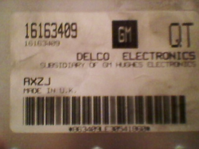

wiec tak, z takimi samymi numerami na allegro nie ma kompa, jaki moge kupic zeby nie trzeba bylo nic przerabiac, ciac zadnych kabli zmieniac wtyczek itp. tylko podłaczyc i jechac, i czy przy wymianie to własnie trzeba cos jeszcze zrobic czy tylko podłaczyc i gra gitara???? bo jak znów mi zaczna grzeba te mechaniory od siedmiu bolesci to az strach, pozdrawiam
tak wyglada mój komputer czego mam szukac w ogłoszeniach

Masz auto z 93 roku więc raczej nie masz immo... Jak byś zmienial komputer to musisz przede wszystkim mieć pewność ze nie ma na nim immola, albo ze jest sciagniety calkowicie...
Po za tym jak ja pisalem... Przy robieniu x12sz zakladalem kompa z x14sz i jechał... bzzzz problemu... takze z c12 bedzie podobnie mysle tylko komp musi byc pod aparat a nie DIS'a...
Po za tym Mistrzu... Ręce opadają, cyce mi leża na kolanach a ja kwicze i kwicze... A Ty Boże widzisz a nie grzmisz :P :pig:
Tylko mi nie mów, że wpisywałeś ten spod kodu kreskowego...
Prosim...
http://allegro.pl/listing.php/search?st ... ce82fe39d8

:)::) ty mozesz kwiczec i kwiczec, a ja ch ce zeby samochód zaczoł jezdzic:), ale dzieki, wiec ten komp co podales link z tym samym numerem jest bez immo tez ? bo ja mam bez. J hbestem swiezy w temacie to i pytania zadaje błache dla was ... mam corse od kwietnia i jest to mój drugi samochód i nigdy nie grzebałem sie w tych ecu itd. itp. pozdro

Skoro są kompy z tymi samymi oznaczeniami to po co szukac innych... Czy ma immo czy nie to na to pytanie Ci już nie odpowiem. Musisz sobie zadzwonić lub napisać do sprzedawcy i skoro rozbierał auto to byłby musiał widzieć...

zamówiłem juz komp z tymi samymi nr. dzieki za pomoc
