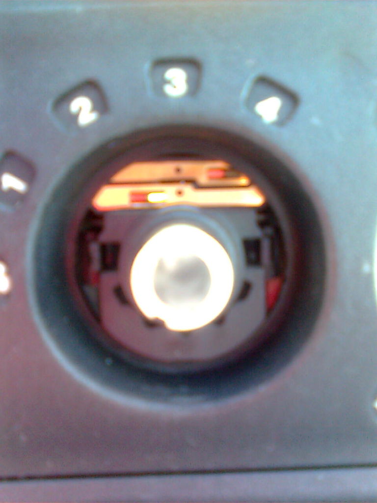

Są dwie możliwości.

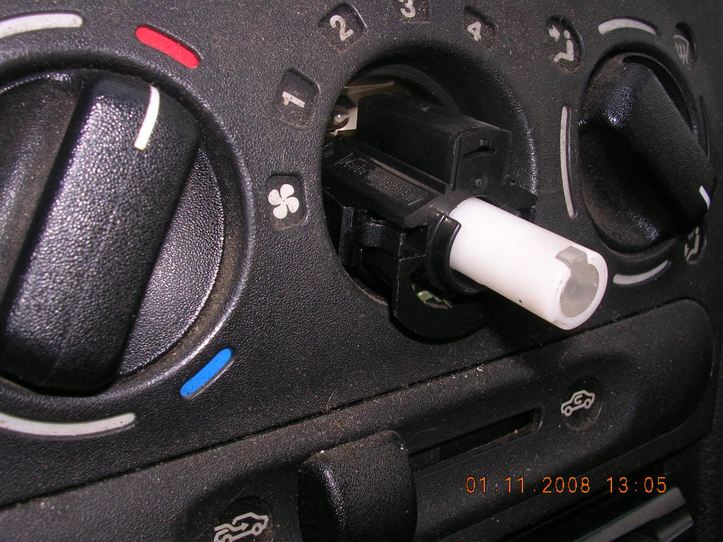

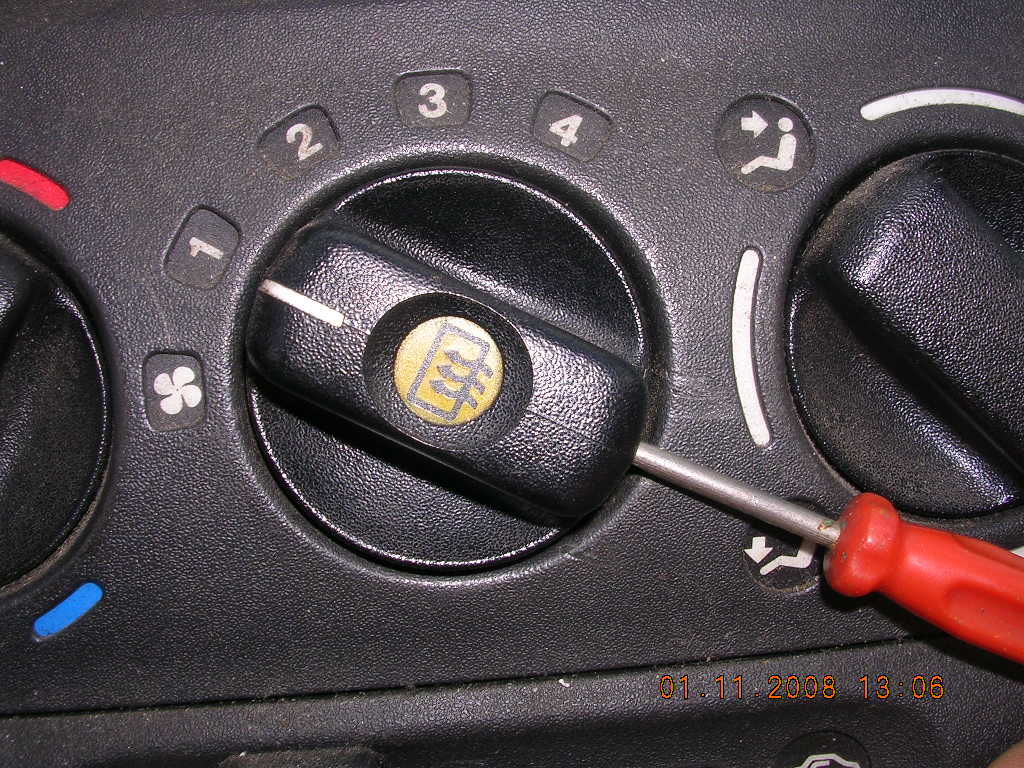

Pierwszy sposób opisany przez użytkownika ja37
Wyciągnąć pokrętło od dmuchawy i wcisnąć małym śrubokrętem zapadkę w pokrętle, wtedy schodzi bez kłopotu.
wymiana _zarowki_1.jpg (193.62 KiB) Przejrzano 5144 razy

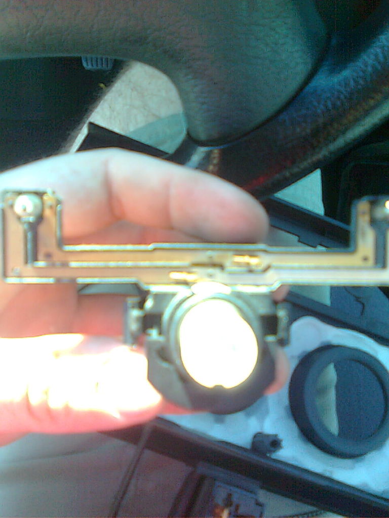

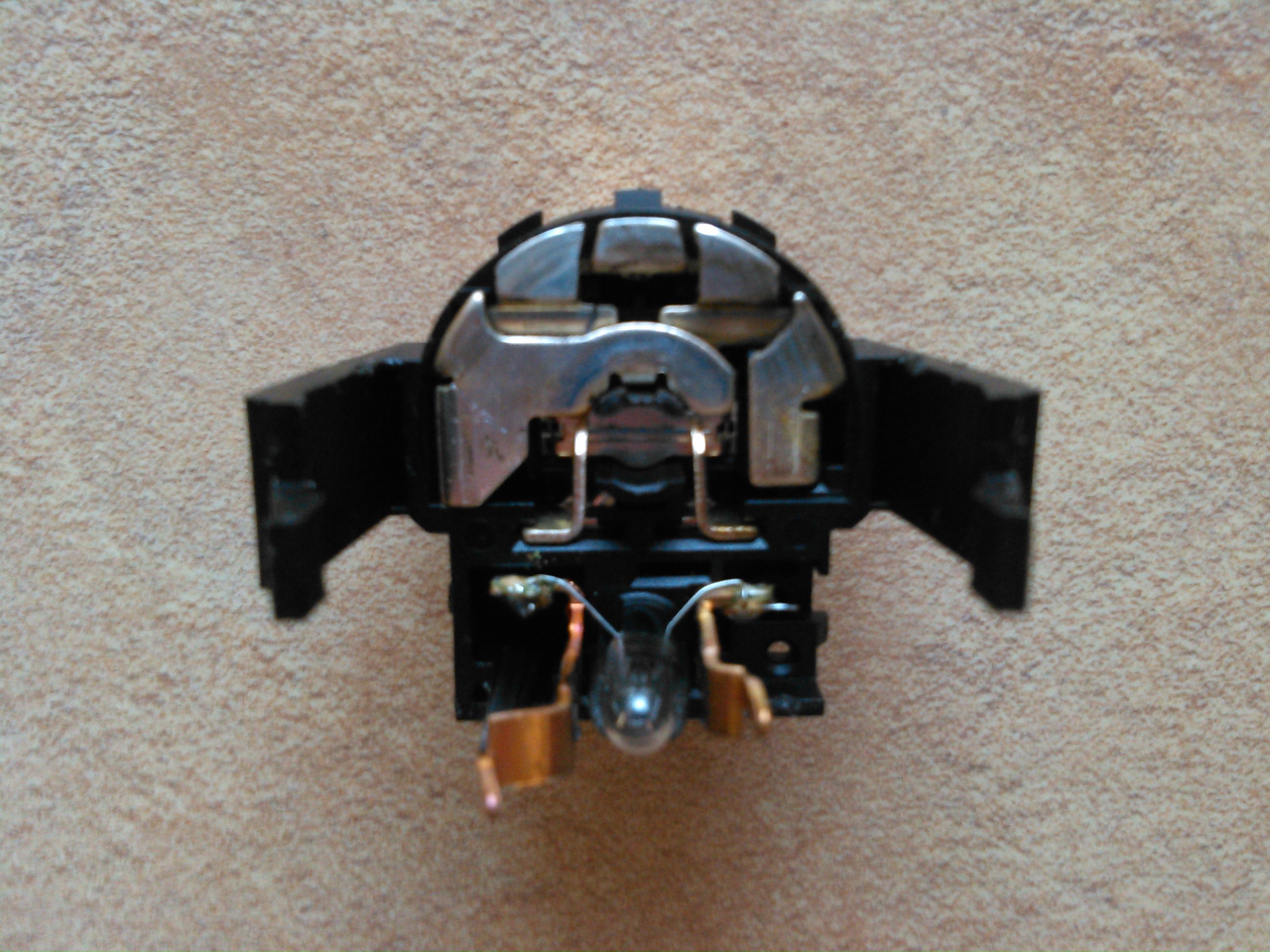

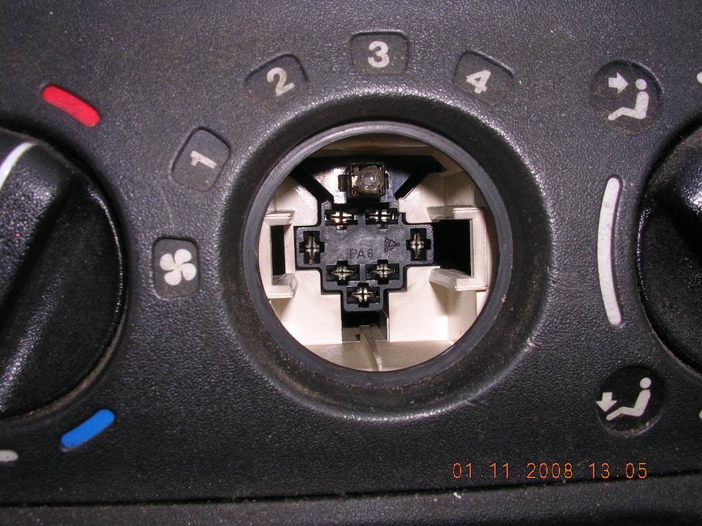

Następnie podważyć 2 zatrzaski i cały wyłącznik fajnie wychodzi
wymiana _zarowki_2.jpg (202.37 KiB) Przejrzano 5144 razy
wymiana _zarowki_3.jpg (195.77 KiB) Przejrzano 5144 razy

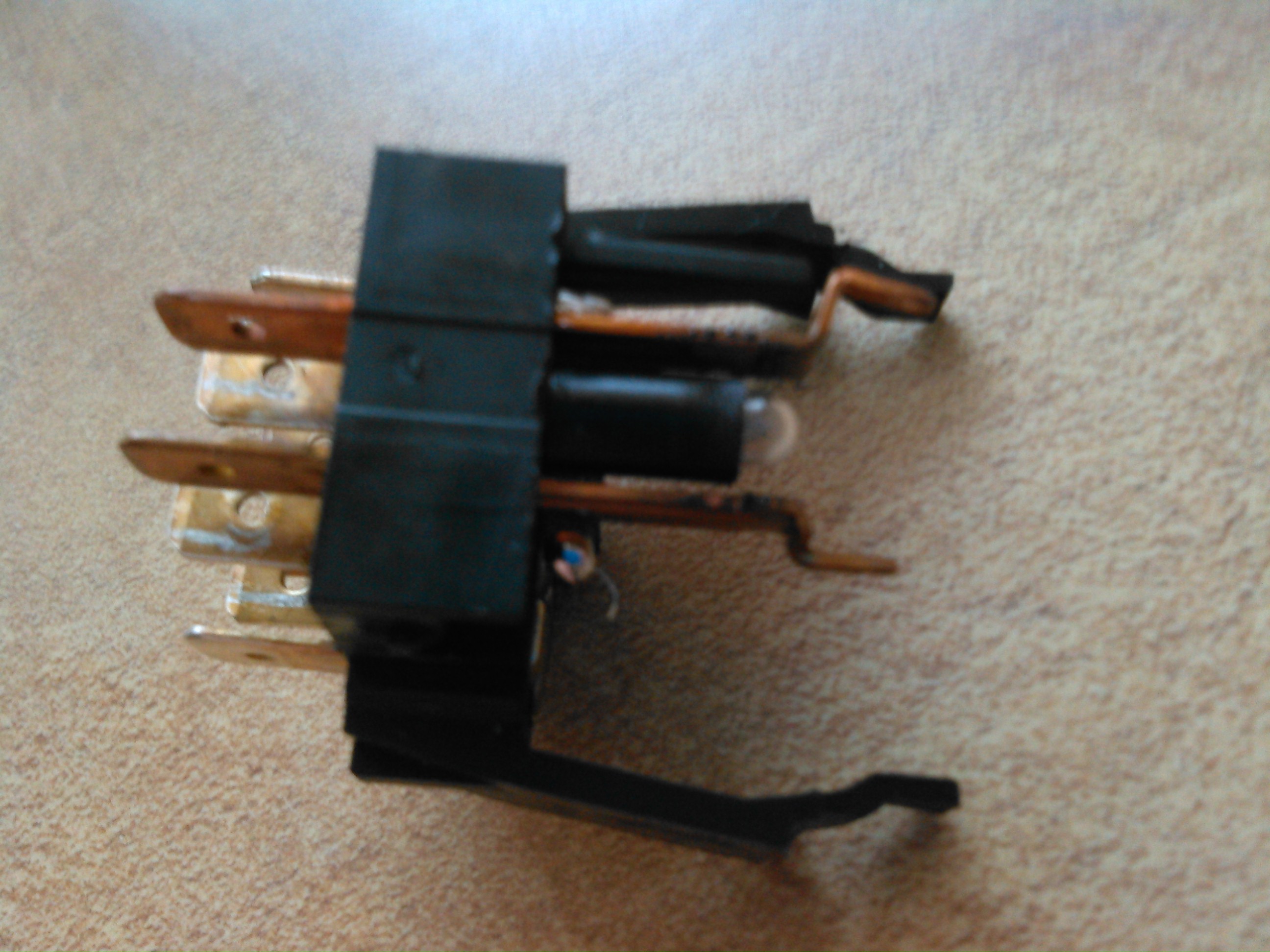

I mamy żarówkę jak na dłoni
wymiana _zarowki_4.jpg (185.23 KiB) Przejrzano 5144 razy

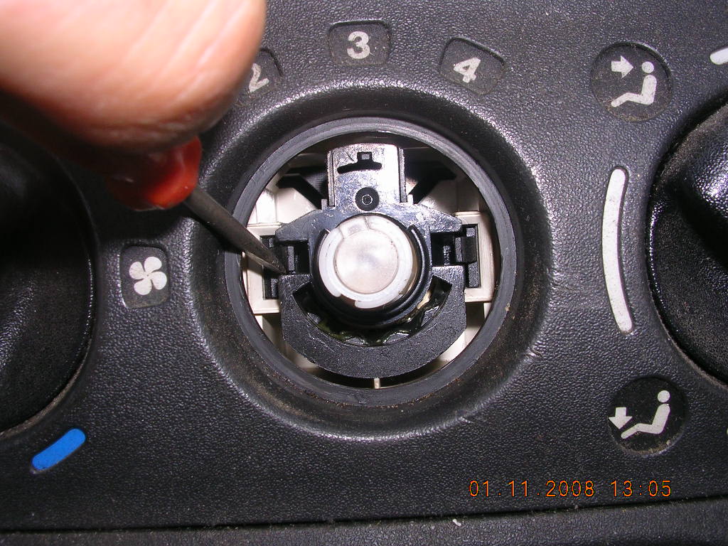

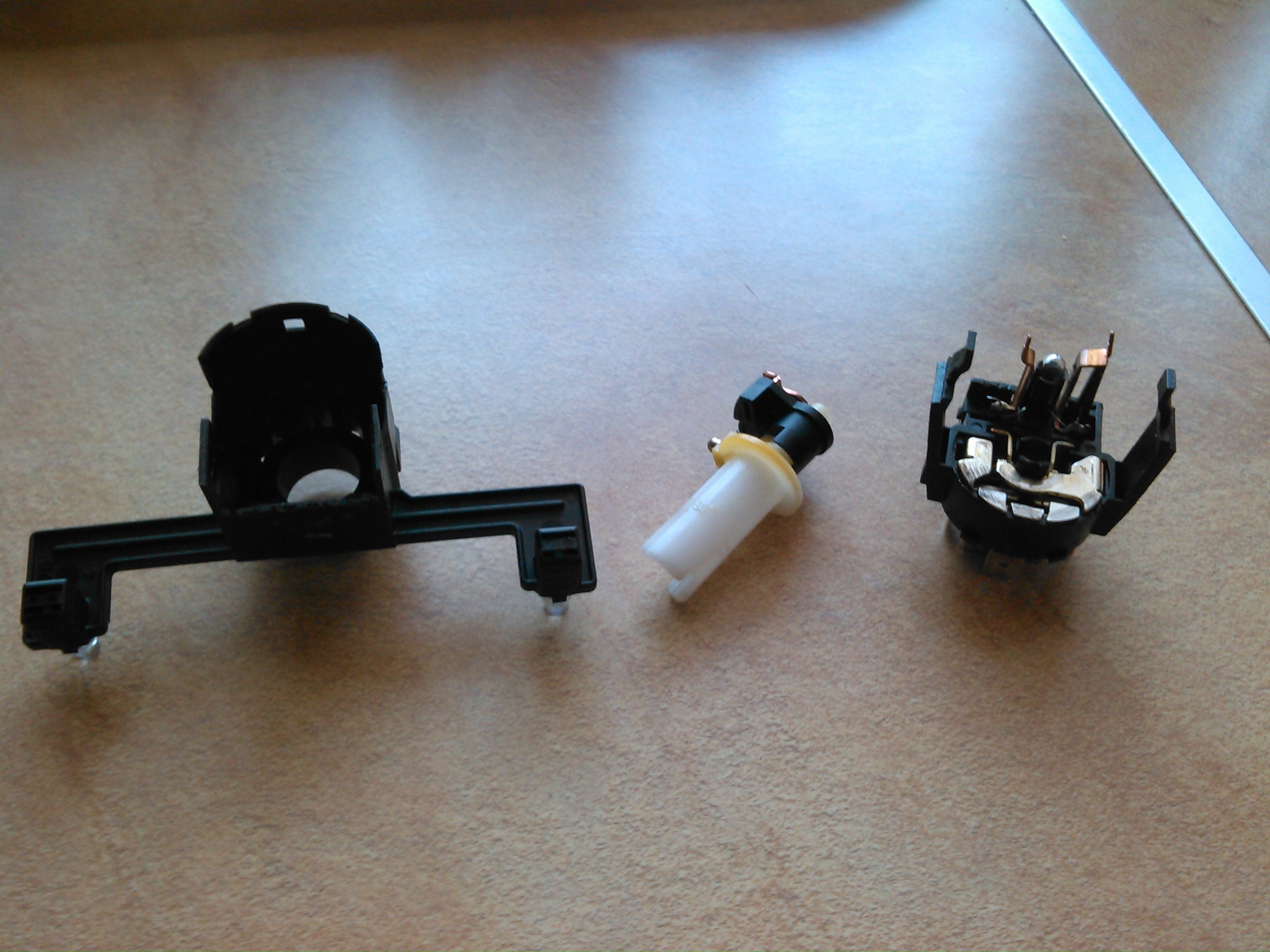

Drugi sposób wymaga wymontowania całej konsoli ponieważ jest zastosowane inne rozwiązanie mocowania i żarówka jest wmontowana na stałe w przełącznik
wymiana _zarowki_5.jpg (72.61 KiB) Przejrzano 5144 razy
wymiana _zarowki_6.jpg (104.54 KiB) Przejrzano 5144 razy

No ja mam rocznik 1994rok, i mam zielone pokrętła i tarcze licznikowe.
I jak wyjme pokrętło to mam takie dwa zaciski po lewej i prawej.

skoro masz zaciski to ta 1 opcja jest u ciebie, czyli bez demontażu konsoli wymieniasz żarówkę.

Re: Wymiana żarówki ogrzewania tylnej szyby
Skoro wyjąłeś pokrętło to porównaj teraz wygląd swojego przełącznika z dwoma pokazanymi na forum i będziesz wiedział jaka wersja jest u Ciebie. Obstawiam pierwszą.

Żarówka wymieniona opcja była ta pierwsza, i jak włącze ogrzewanie tylnej szyby to mocniej się zaświeci?

By w jednym temacie był cały komplet zdjęć, dołączam ode mnie fotki rozebranej "wersji 2" tego przełącznika.
Od dostania się do środka dzielą nas tylko zatrzaski.
Żarówka jest w środku, pomiędzy tymi dwoma miedzianymi "słupkami", w plastikowej oprawce - "wąsy" żarówki są przylutowane do słupków.
By wymienić żarówkę na LED, musiałem wyłamać cały ten plastik, bo dioda nie chciała się zmieścić do środka...
