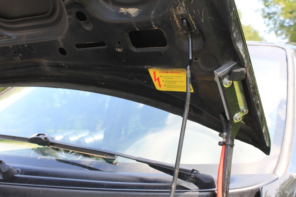

Lichacsw
Posty: 197
Rejestracja: 22 lip 2009, o 19:42
Lokalizacja: Kujawsko-Pomorskie
Re: Efekt uchylonej maski
Post autor: Lichacsw »
Tak to wygląda
Efekt jest taki
Biały człopak z czarna muza na japońskim systemie
Dokładnie kawałek sztabki/płaskownika
Fifo zrobił z alu jak zresztą widać na załączonych fotach :pig:

lichacsw dziekuje za fotki, jutro kolega mi wycina cos podobnego z blachy 3ki i bedzie git :)
