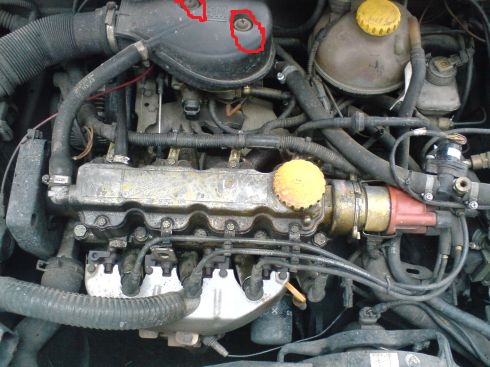

Wtryskiwacz to taki mały szpej na środku silnika po plastikową osłona doprowadzającą powietrze od filtra powietrza. Jak odkręcisz dwie śruby (na dozo śrubokręt krzyżowy) i podniesiesz czarną osłonę to go zobaczysz na kolektorze (czerwone kółka to te śruby)
Problem z twoją corsa tkwi raczej w kabelkach (dwóch) doprowadzonych do wtyczki wtrysku(lub połączenia wtrysk wtyczka) a biegną one jeden o jednostki sterującej pracą silnika (jeden ) a drugi gdzieś od plusa przez czeluście komory silnika właśnie do wtrysku. Jeden lub oba nie łączą dokładnie na wtyczkach lub się przerwały. Możliwe że padł sam wtryskiwacz.

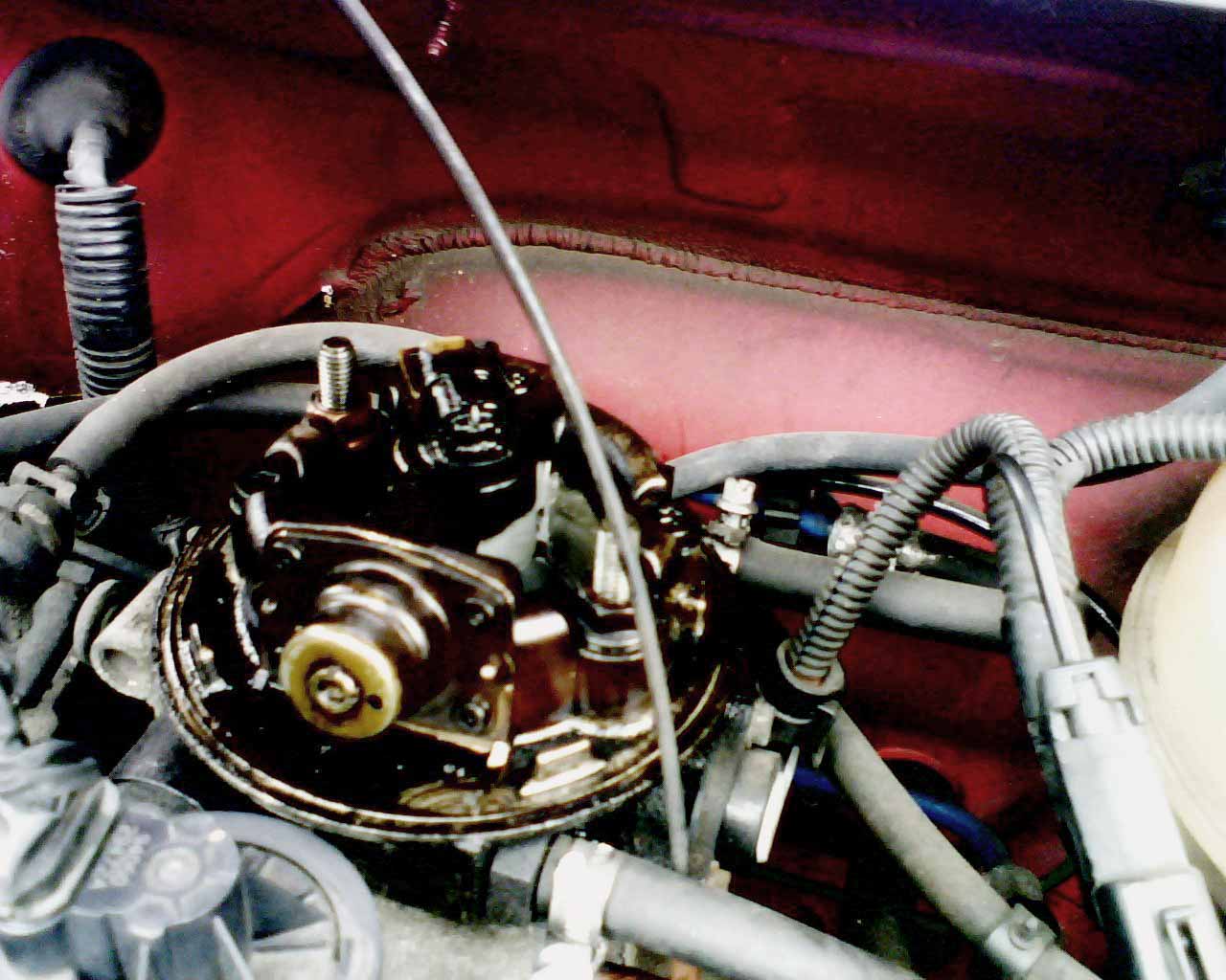

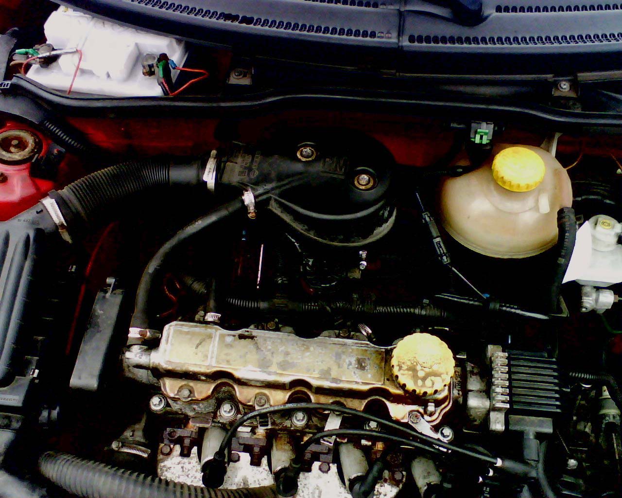

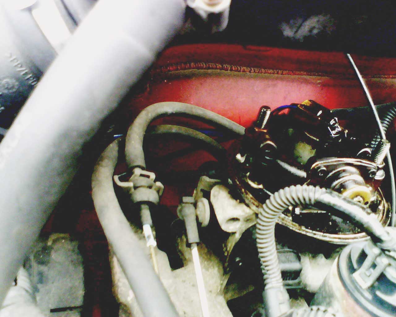

Dziękuję! Poszedłem na dół i rozebrałem tą puchę, która okazała się w środku strasznie uwalona (jak wszystko w tym aucie, odkąd je rozkręcam). Poniżej zdjęcia:
Czy ten kabelek jest tu gdzieś widoczny (którykolwiek)?
Rozumiem, że pod tym powinna być uszczelka? Bo ja tam takowej nie mam, może dlatego pod tym jest ubrudzone.
Mogę całość bez problemu wyczyścić jakimś czyścicielem do hamulców czy wd40 bez problemu, czy mam na coś uważać? Wolałbym nigdzie niczego nie wlać i rozwalić auta. Tą wtyczkę też wyczyszczę w takim razie (druga jest gdzieś w czeluściach, tak?) Ecu też się gdzieś tam chowa na zdjęciu?
Swoja droga, co to znaczy wtryskiwacz 5? Są też inne błędy a pod puchą widzę tylko 'jeden' wtryskiwacz...jak to działa? (to już tak z czystej ciekawości)

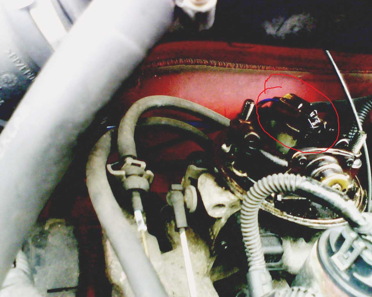

To jest tzw monowtrysk czuli jeden wtrysk na wszystkie cylindry. Pod nim masz kolektor który rozgałęzia się na poszczególne cylindry. Jak odpalisz auto bez tej czarnej pokrywy (tylko żeby nic nie wpadło do środka ) to zobaczysz jak wtrysk rozpyla paliwo w powietrzy które zasysane jest przez kolektor i trafia do cylindrów.
to czerwone to sam wtryskiwacz i jego wtyczka. Masz multimetr żeby zbadać napięcie albo próbówkę z żarówką 12v.
Re: [Opel Corsa B] migający check engine
2 - wtryskiwacz (Y32) sprawdz dołączoną do niego wtyczke
Stnq pisze:Mogę całość bez problemu wyczyścić jakimś czyścicielem do hamulców czy wd40 bez problemu, czy mam na coś uważać? Wolałbym nigdzie niczego nie wlać i rozwalić auta

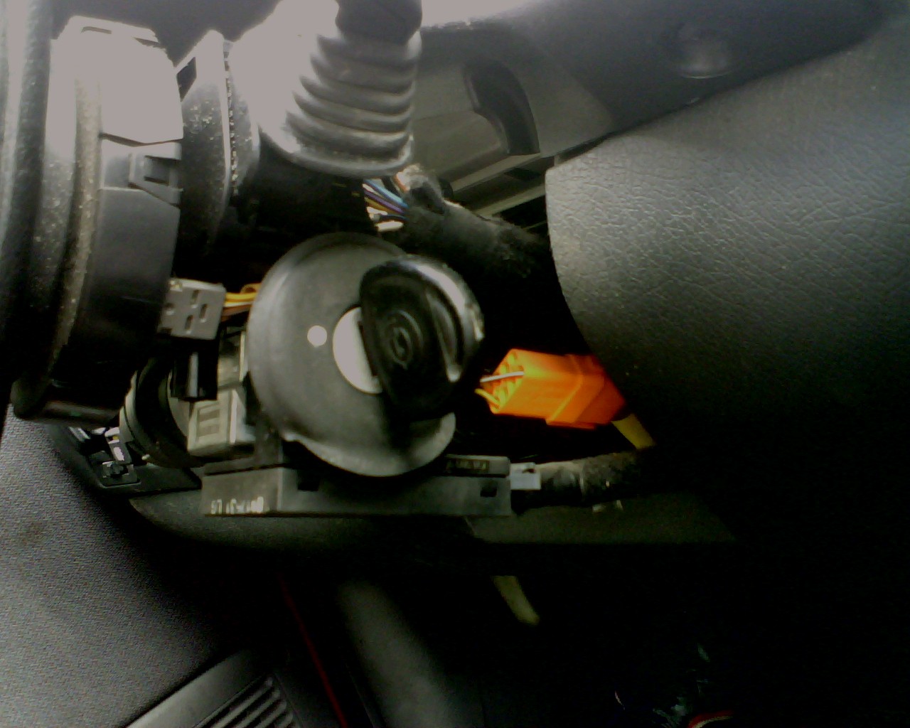

Błąd 85, to nieprawidłowy sygnał immobilisera.
Proponuję odpalać drugim kluczykiem, albo zdjąć obudowę kolumny kierownicy i tam jest taka wtyczka 9-pin do pętli i tam psiknąć kontaktem jakimś.

Mogę wyczyścić 'tylko' górę (która u mnie, jak widać na zdjęciach, jest uwalona czarnym syfem (jakby olej?)? To coś da?
Ok czyli teraz muszę wyczyścić wtyczkę zaznaczoną na zdjęciu, zetrzeć czarny syf (rozumiem, że to nei jest żadne smarowanie albo nic?) i próbować czy działa? Spróbuję jutro. Jednak zakładając, że to nie to, co zrobić z immobilajzerem? Tak jak pisałem w OP, po przeczytaniu o migajacym check engine myślałem własnie,że to immo ale nie wiem, jak to naprawić. Da się go wypatroszyć w ogóle? To znaczy, wyrwać ten immobiliser tak, żeby nie przeszkadzał?

Sam z immobiliserem nic nie zrobisz, poza psiknieciem we wtyczkę.
Zajrzyj do jakiegoś elektronicznego i poproś o spray do styków i dadzą ci coś odpowiedniego.
Czasem nie psikaj żadnym WD40.
Jeśli posiadasz CarPass, to szukaj kogoś z Op-Comem, to ci immo wyłączy.
W innym wypadku usuniecie to koszt jakieś 300zł.
Zgadza sie immo w twoim przypadku, a my polecieliśmy za wtryskiem :lol:
tu masz immo z pestką
a na dole masz pestke, opisana chip fur...
Wydłub delikatnie pestke i podklej jak pisze wolga85

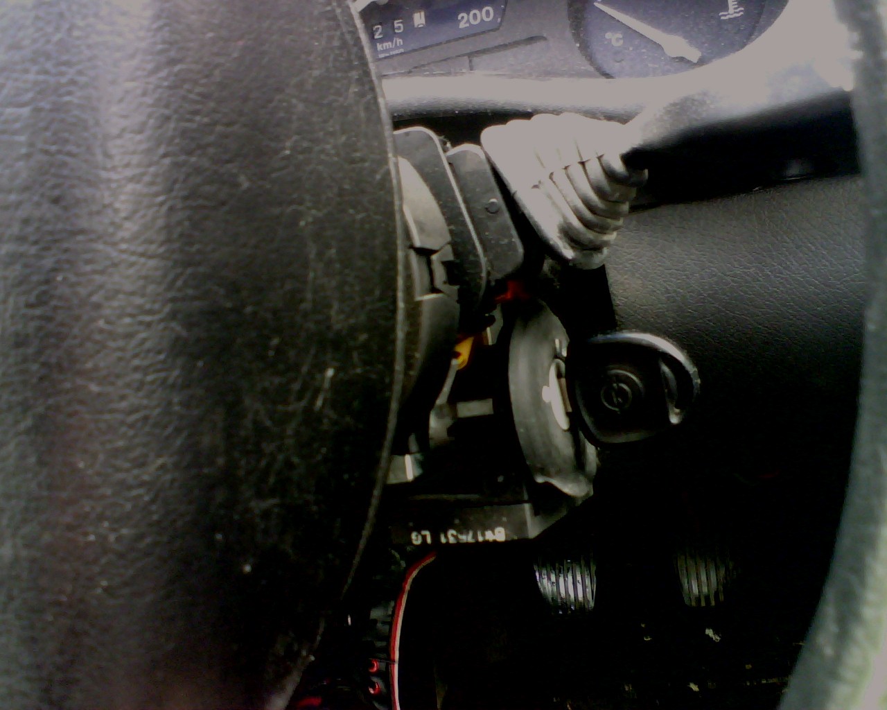

Otworzyłem kolumnę kierownicy i oto, co mam:
Rozumiem, ze pod kluczykiem mam immobiliser i to tam mam podkleić pestkę (kluczyk też już rozebrałem). Podkleić dosłownie? Wziąć kropelkę i przykleić tą pestkę? Nie uszkodzi to niczego (zarówno w przyklejaniu jak i teoretycznym odklejeniu, kiedy będe chciał odkleić)?
Kupiłem kontakt-reiniger do czyszczenia styków i kontaktów elektrycznych, przeczyścić mam wiązkę idącą do prostokąta immo, nie tą pomarańczową, tak?

Stnq pisze:Podkleić dosłownie? Wziąć kropelkę i przykleić tą pestkę?
owiń taśmą izolacyjną pestkę przyłożoną do immo -może okazać się że uszkodzenie jest gdzieś indziej
jeśli będzie działać to jakimś klejem przyklej
Stnq pisze:przeczyścić mam wiązkę idącą do prostokąta immo, nie tą pomarańczową, tak?
tak ta wiązka poniżej pomarańczowej wychodząca z immo 9cio pinowa
Stnq pisze:Btw. jednostki sterującej czyli ecu? Nie wystarczy rozumiem sama stacyjka bez immo? A jakby załatwić komplet (2 klucze immo i stacyjka) ze szrotu i podmienić, to nic by tam nie umarło? działałoby?
nie, musisz kupić komputer Ecu z samochodu który nie MIAŁ immo
-jeśli wymienisz samo immo +pestki to musisz jechać do elektronika żeby ci "zgrał nowy immo" z ecu
stacyjka zostaje twoja

Jeżeli będzie działać tj jeżeli będzie odpalał, czy jeżeli będzie chodziło jak złoto i nie będzie gasł?:) jutro czyszczę przepustnicę, uszczelki już zamówione (okazało się, że zamówiono tylko tą na samym dole, pomijając tą od powietrza i tą między). Mam też tutorial do tego, mam nadzieję, że to rozwiąże też problemy z przyduszaniem się (jak wcisnę gaz za szybko to jest takie sapniecie czasami, tj pauza i dopiero dodaje gaz).
Dam info dziś wieczorem jak wygląda odpalanie na taśmie izolacyjnej.
Ok czekamy
