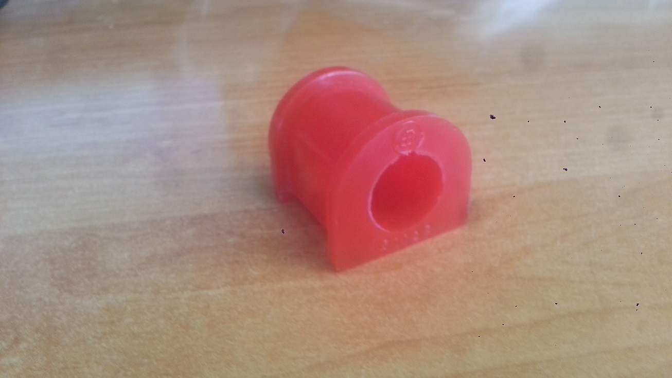

Witam wszystkich. Jest to moj pierwszy post na forum.
Mam pewien problem, otóż kupiłem zestaw tuleji poliuretanowych firmy strongflex (czerwone) do mojej corsy. Tuleje drazka rekajcyjnego chcialbym wymienic sam i tutaj moje pytanie, tuleje gumowe jak sie szuka w internecie sa rozciete z boku wiec na logike wystarczy je zalozyc, te co dostalem sa cale( nie maja rozciecia zadnego) i tutaj moje pytanie czy nalezy je rozciac i nalozyc czy nasunac przez caly drazek?
Przepraszam za bledy, post pisany z telefonu.

Daj zdjęcie, bo tuleje drążka reakcyjnego a te do mocowania stabilizatora, to całkiem inna bajka, co kupiłeś?

Jeśli nie rozcięte to kolega pewnie kupił te co przychodzą w te motyle pod przednią belkę. Jendak zawsze wolę kupować cały motyl z wcisniętą gumą. Najlepiej j.w. czyli wstawisz nam zdjęcie części

Nie wiem czy to tuleją nazwać można, producent ma tak to nazwane na stronie. Załączam jeszcze link do przedmiotu na ich stronie:
http://www.strongflex.eu/pl/opel-vauxha ... 09472.html
- Załączniki
- tuleja.jpg (168.83 KiB) Przejrzano 17501 razy

Naciąć i gotowe choć ja takie kupowałem także czerwone i miały rozcięcie już.

nic innego nie wymyslisz, rozcinaj
tylko te poli trzeba posmarowac, a smar sie wypłukuje z czasem i moga sie pojawic dziwne odglosy, takze wtedy sprawdz czy smar jest w poli
, chyba ze to dotyczy twardych, ktore ja mam, ale nie sadze.
te poli to tak dla dobrego samopoczucia, one akurat duzo nie zmienia w zachowaniu auta.

co prawda mój pacjent to Corsa A lecz zasada montażu taka sama
to co pokazałeś na zdjęciu montowane jest na drążek reakcyjny później obejmami do stabilizatora
odkręć nakrętkę drążka reakcyjnego od pasa przedniego dolnego,
odkręć drążek reakcyjny od wahacza
wyciągnij drążek z tulei jeśli masz komplet wymień też ta którą zobaczysz
spray lub smar sylikonowy (powinni dodać do zestawu)
smaruj nim drążek i zakładaj bez rozcinania od strony gwintu

.... i jedz na zbieznosc po montazu. rozcinajac i zwyczajnie zakladajac ruszy tylko stabilizator. a rozciecie w niczym przeszkadzac nie bedzie

przecież i tak będzie rozbierać cale zawieszenie

teraz tak, masz racje, ja sobie ubzduralem ze tylko na staba zaklada. ale jak mu sie smar wyplucze z tych poli na stabie to latwiej i tak je smarowac jak masz przeciete i zajmuje to 30min lub mniej.
jak ma warunki i robi sam to moze sobie wybrac opcje:)

smar sylikonowy i poszedł, wielkiej filozofii nie ma
nic nie tnij lepiej działają nie pocięte
podgrzać to może sobie parowki we wrzątku

ten temat jest dosc swiezy to jeszcze tu zapytam:
Pany, tuleja ma wachacza z przodu ma jedna warge gubsza, druga ciensza, ktos kojarzy jak to z fabryki wychodzilo? wrzucam z powrotem ori tuleje i nie jestem pewny.

Re: Wymiana tuleji drazka reakcyjnego
Warga grubsza z przodu, warga cieńsza z tyłu jeśli o to chodzi
tak o to chodzi, choc jak dzis doszedlem po swoich znakach to wlasnie wychodzi ze odwrotnie
Rozbierałem to niedawno i tak było, raczej przy ostrym hamowaniu idzie większy nacisk niż przy ostrym przyspieszaniu i pewnie dla tego z jednej strony jest grubiej.
Aha, myślałem że o to chodziło bo wiem że tu była różnica, bo na wahaczu poprzecznym nie widziałem różnicy i z obu stron wydawało mi się takiej samej grubości.
spojrzalem w epc online jak idzie sruba w wachacz. leb idzie od tylu wiec grubsza warge tez bo po jej stronie w tulei otwor na srube jest stozkowy. stozkowy pewnie po to by latwiej trafic sruba.
jutro jeszcze raz przymierze poliuretany drazkow i zobacze co tam nie dziala.
No to epc online kłamie.
To moja trzecia CB i w każdej łeb był od przodu.
