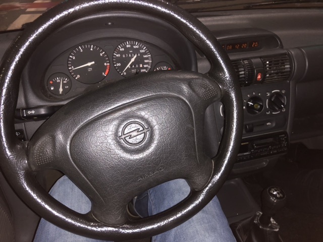

Witam, mam 4 ramienna kierownice z poduchą. Marzy mi się 3 ramienna tak zwana GSI. Czytając różne fora na googlach szczerze już się pogubiłem. Niektórzy piszą wyjac-wlozyc i gotowe, inni każą wymieniać jakieś plastiki i taśmy, a nie chciałbym się władować w dodatkowe koszty. Czy ktoś dla laika doradziliby co musze wymienić? Rozumiem, ze sama kierownica nie wystarczy? Czego jeszcze na szrocie powinienem szukać?
Model auta to corsa B 1.2, chyba bez wspomagania(nie wiem czy nie ma, ale na pewno nie działa) z 1996roku

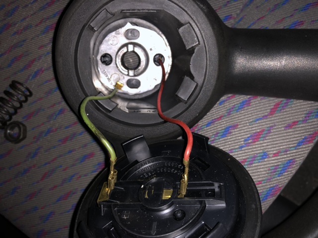

Tył wyglada tak, nie ma tam miejsca żeby przelozyc kabelek od klaksonu, w kierownicy tez nie ma żadnej złączki. Może ten żółty pierścień przenosi napięcie do klaksonu? Jest to możliwe?

Re: Wymiana kierownicy z poducha na kiere od GSI
Szukaj miejsca na kabelek w przycisku, a nie w kierownicy całej.
Wygląda jak kierownica z Corsy A
Mosiężny pierścień dotyka Pinu "+" wystajacego z obudowy stacyjki.
Pod deklem klaksonu są męski konektory w które wpinasz klakson
Masa czyli kolumna kierownicy

Czyli tak jak pisałem wyżej, za kabel odpowiada ten mosiężny pierścień
Wielkie dzięki za wyjaśnienie. Czyli nic nie będę musiał podłączać oprócz dwóch wbudowanych kabelków w kierownice do przycisku od klaksonu

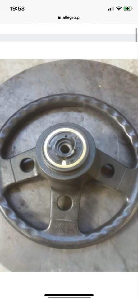

Pokazałeś 3 różne kierownice
Z poduszka Corsa B
Bez poduszki Corsa A z otworami na ramionach
Bez poduszki Corsa B
W przypadku kierownicy z Corsy A działać nie będzie.
Odnośnie pozostałych się nie wypowiem.

Corsa A tylko jako zdjęcie poglądowe miałobyc takie znalazłem

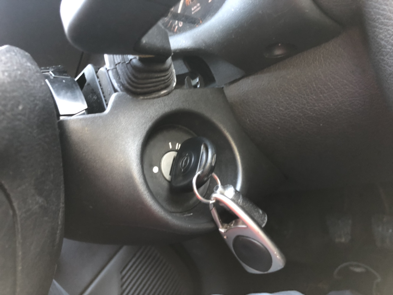

Taka mam stacyjkę, orientujesz się może czy będzie git?

Miałem jaśki w ostatniej corsie, ale kierownicy nie wymieniałem, szkoda mi było poduszki.
Masz od tyło 2 torxy i nakrętka centralna, odkręć i zdejmij i podejrzyj.
