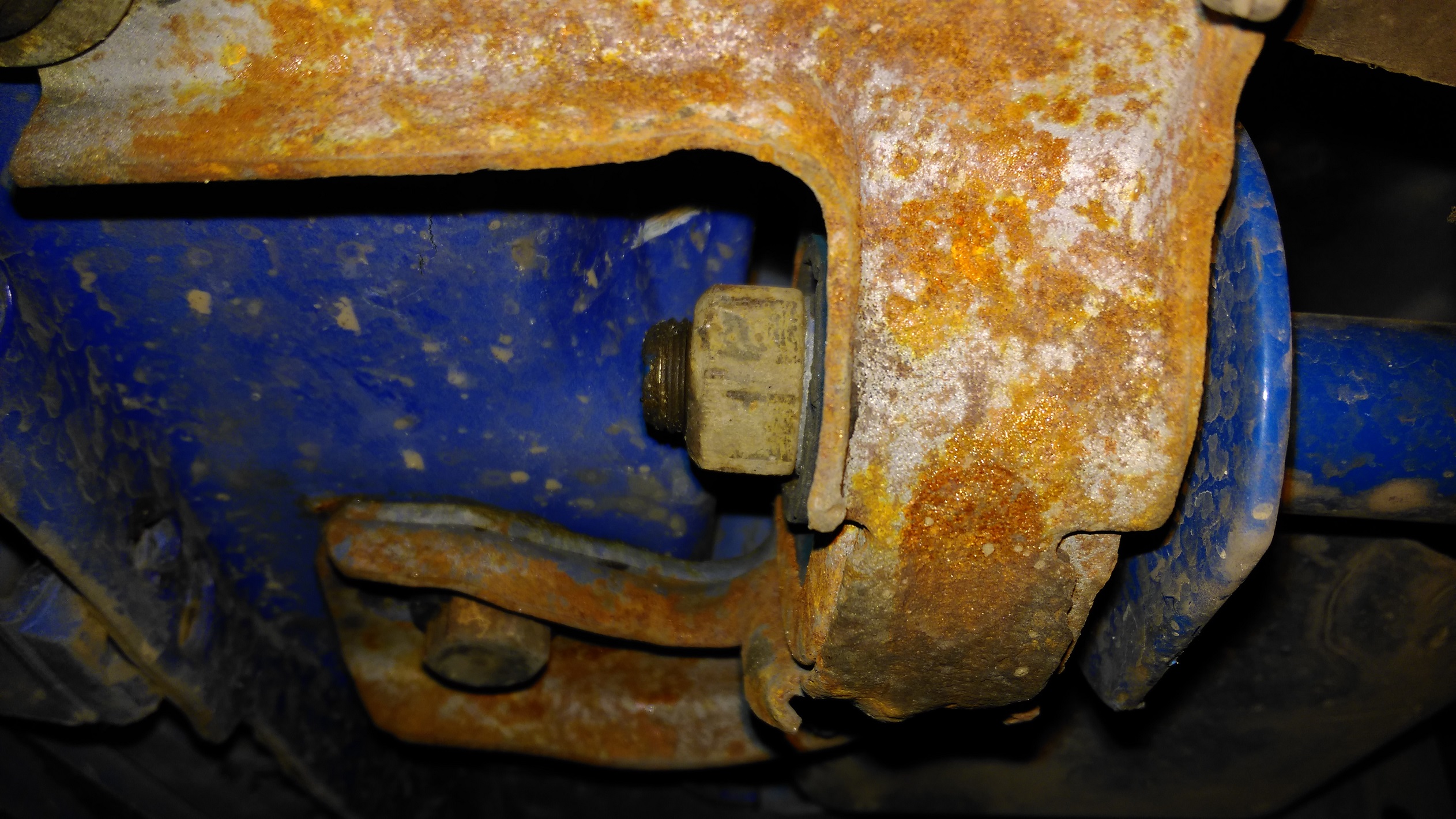

Tyle mam miejsca. z drugiej strony bedzie ok 10mm, tutaj pewnie z 5mm. Raz, że blacha/podkladka nie wejdzie, dwa, że te drążki reacyjne maja zbyt krótka część gwintowana, ktora wchodzi w tuleje poliuretanowa/stara gumową. Wychodzi na to, że drążki reakcyjne przedliftowe powinny byc inne.
Pytanie jest czy drążki przed i poliftowe sa takie same i czy jesli sie roznia to czym? Mnie wychodzi, że nawet nie maga być takie same bo te tuleje sa różnej dlugosci(wymiar wzdluz otworu w tulei).

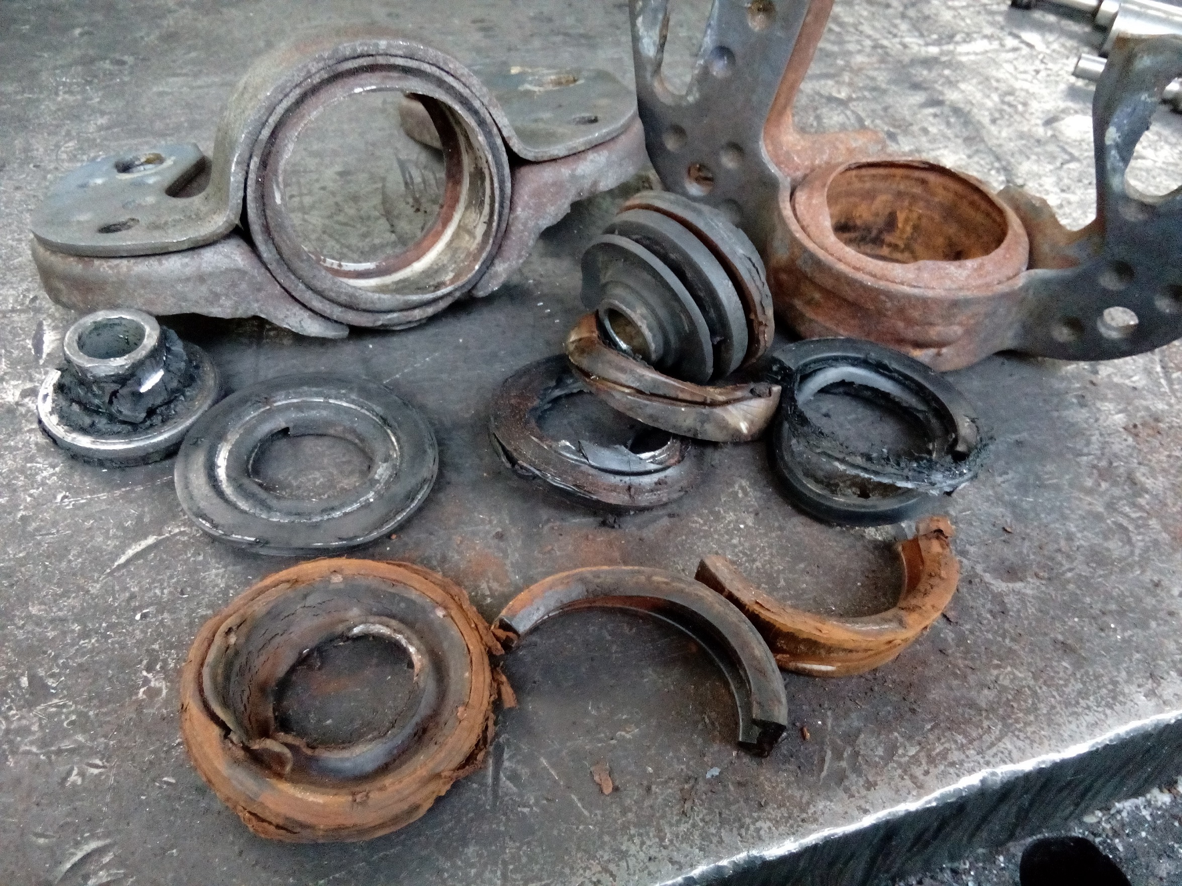

Re: Wymiana tuleji drazka reakcyjnego
tak wygladaja tuleje wewnatrz. troche bardziej zamotana ta konstrukcja niz mogłoby sie wydawac.
najpierw spróbuje zrobic metalowa tuleje w te uchwyty, wcisnac obspawac i wciskac tuleje z przedlifta tez lekko dostosowaną
Post autor: raf02 »
Wow! no to rzeczywiście ciekawa budowa, no ale co się dziwić skoro ta tuleja musi być że tak powiem elastyczna, gdy pracuje nam zawieszenie góra-dół czy mam rację czy się mylę?
mysle, ze to ma wplyw na trwalosc, z wierzchu wydawalo sie ze juz sie bedzie za chwile konczyc, a jelsi ona jest tak zrobiona to do konczenia sie daleko, a do pukania jakiegoś to nie wiem. chyba rok po degradacji auta przez ruda LOL

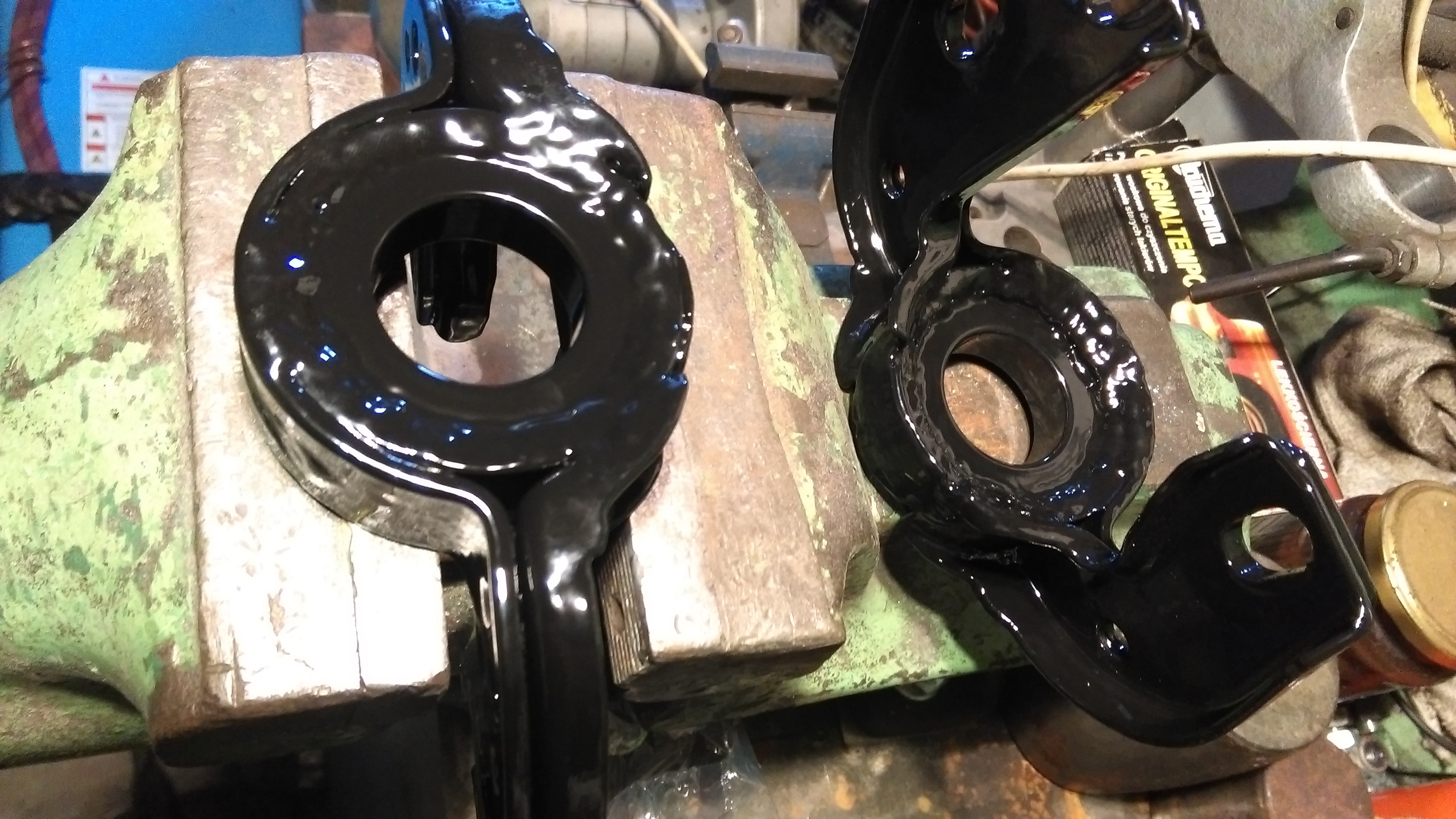

Tuleje wspawane, zostało to zamontować i zrobic geometrie, zobaczymy jak wyjdzie. poliuretan troche przerobiłem, ale minimalnie tylko, zobaczymy jak to sie w praktyce sprawdzi
Uchwyty ze wspawanymi tulejami
wszystko poskładane, geometria zrobiona, auto smiga. mozna to w ten sposob ogarniać. tuleje z przedlifta, lekko zmodzone w uchwyty z polifta, do tego wspawane stalowe tuleje. wtedy jest gruby kawał poli, który może pracować, a nie jak w przypadku zamienników do polifta cieniutkie kawałeczek.
