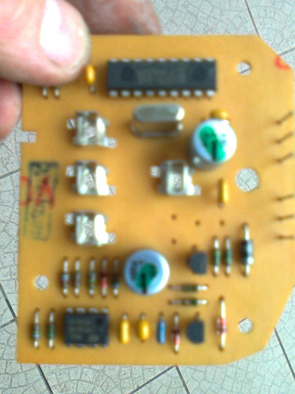

Spokojnie można ogarnąć na tym obrotku który jest , układ scalony obrotomierza przewiduje konfigurację wskazań obrotów po przez zmasowanie odpowiednich nóżek scalaka .
Jak nie zapomnę to wrzucę jutro parę fotek z przeróbki mojego obrotomierza :oko:

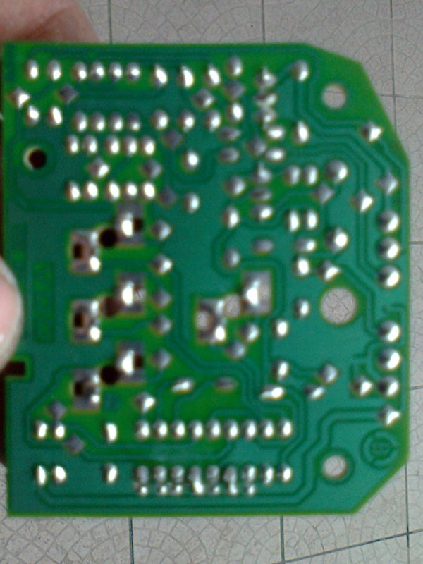

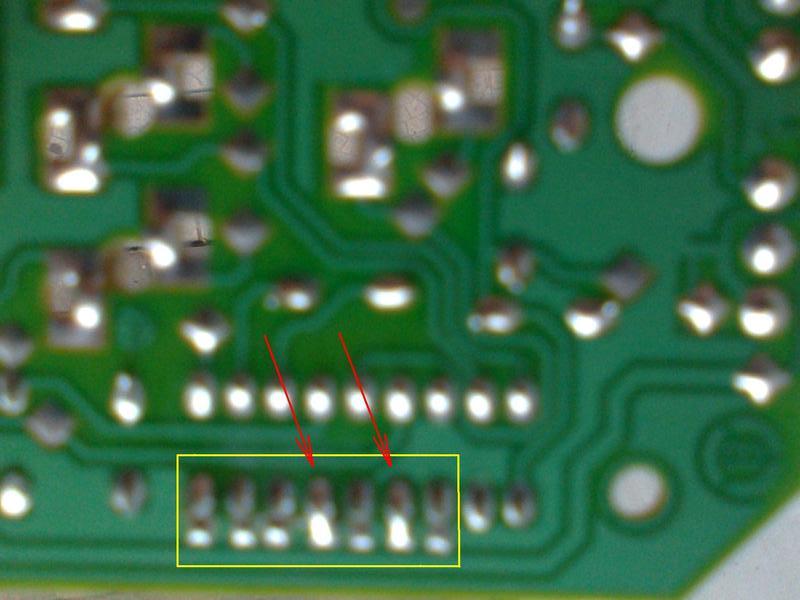

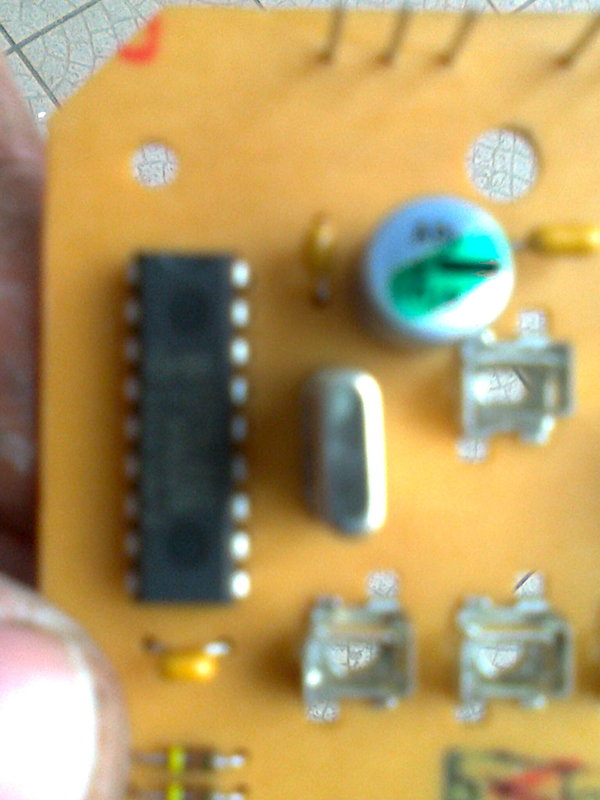

-- 5 sie 2013, o 18:38 --
Na pierwszym zdjęciu w żółtym prostokącie są nóżki układu które po łączeniu do masy w różnych konfiguracjach będą zmieniać wskazania obrotomierza.
Niektóre z nóżek w żółtym prostokącie są już połączone do masy , dla tego trzeba umiejętnie przeciąć ścieżki tak aby rozłączyć nóżki od masy.
Następnie połączyć z masą nóżki oznaczone czerwonymi strzałkami.
Modyfikacja wymaga ustawienia wskazówki , w tym celu najlepiej ustawić wskazówkę tak żeby pokrywała się z pierwszą kreską poniżej jedynki.
Warto również podłączyć pod interfejs i sprawdzić czy przy czterech tysiącach wskazanie obrotomierza będzie się pokrywać z odczytem obrotów silnika .
