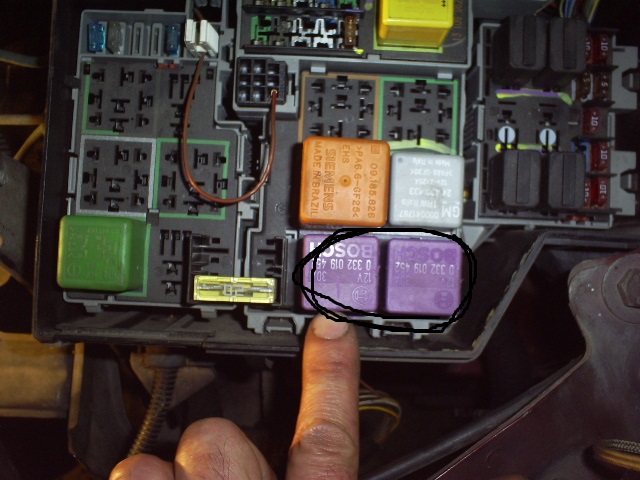

błąd otwarty obwód wtryskiwaczy corsa c ciezko odpala rzuca silnikiem,brak reakcji na gaz, rano nie słychac ze zalancza sie pompa paliwa.

rozwiazany temat winny przekaznik pompy paliwa wyrzuca blad otwarty obwod wtryskiwaczyjak padnie ten przekaznik to brak mozliwosci odpalenia silnika
